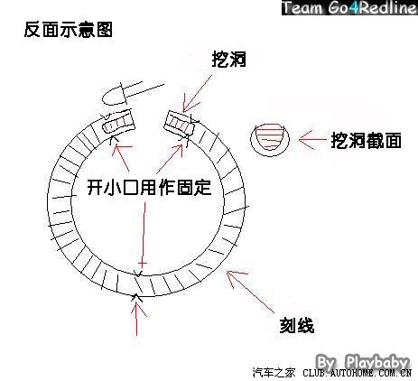

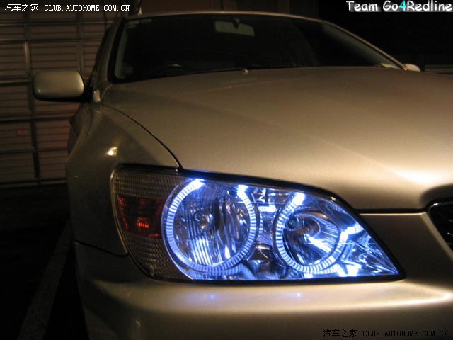

      要用到的特殊工具:  1.烤箱\电吹风,一字螺丝刀\热风枪(heat gun)  2.百叶窗的控制杆,要透明的,形状不限,可以六边形,可以圆形  3.LED(颜色随自己喜欢,推荐用高亮度的5000mcd以上),电阻,电线  4.切割工具,锉刀  5.电烙铁(可有可无)  6.各种尺寸的罐头  可能用到的普通工具:  十字螺丝刀,老虎钳,电钻,回形针·····  先简单说一下  烤箱一定要,因为要弯曲塑料棍,如果有别的方法当然最好  罐头的作用是做天使眼的模型,最好有和你的车灯大小差不多的罐头  首先把灯组拆开,这里有几个方法,第一种就是直接放到烤箱里面,设定温度120度左右,然后确定烤箱没有预热过,放进去,加热5-10分钟,加热的时间由于烤箱的功率大小不同而不同,一般加热4,5分钟后不停的进行察看,用手掰掰看,比较牢固的划继续,直到可以轻松用手拉开,力度大概就像打开牢固的铅笔盒。  另外一种就是用加热枪,这种比较不可怕,但是速度要快,就是把枪口对准密封胶的地方慢慢全部走一边,确定胶水融开,能拉开灯罩就好  还有一种最废时间和精力的就是用电吹风,适合没有上面两种工具的人,把一字螺丝刀卡在胶水的风口,然后用电吹风吹,有足够的温度后胶水就会融化,然后用螺丝刀卡进去,然后继续用电吹风继续往下面吹,一边走一边吹就好了,不过速度比较慢  打开灯罩的原理就是把胶水融化,然后就可以了,所以大家只要能融化胶水就好了  接着把灯组的底座,外壳和中间的这个不知道怎么叫的东西都拆分出来,暂时就叫他灯匡好了,哈哈,准备好一个小盒子,那螺丝都放在一起,以免丢掉  固定好以后就是连线的步骤了,由于一般的led都是2-4v的,所以要自己加电阻,不然就会烧掉,电阻的计算方式是  (电瓶电压-led电压)/led电流  比如led电压是2.4v 0.02a的,电瓶是12v,那就是 (12-2.4)/0.02=480欧姆,就是说如果一个led连接到电瓶的话就要480欧姆的电阻,那如果2个同时连接呢?  (电瓶电压-led电压)/(led电流*led个数)  就那上面的例子,如果有2个led并联,那就是 (12-2.4)/(0.02*2)=240欧姆, 那就是说2个led并联的时候,只要一个240欧姆的电阻就可以直接连接到电池了  安装的时候电阻到底是安装在灯组里面好还是外面好还没测试过好坏,不过我时装在外面的,这样日后万一天使眼出问题可以方便诊断是电阻的问题还是灯组里面的问题  安装的时候先固定天使眼,固定的位置因灯而异,要反复测试,首先要确定安装在外层的灯罩  固定的方法是自己算好位置,然后在灯匡上钻孔,用铁丝或者回形针来固定,我是用回形针来固定的,也可以用那种塑料绳固定,个人喜好把,然后在反面确定拉紧固定,最好的办法适用老虎钳把铁丝旋转,这样就能抽紧铁丝了。  说明一下:确定不会阻挡光线,天使眼特别适合圆形车灯的车,因为有足够的空间可以做成一个圆形,如果是那种扁平的车灯,可能就会阻挡底下和上面的光线,所以可能要调整形状或角度来确定不会阻挡灯光,影响安全性的话就千万不要安装,行车安全最重要。圆形车灯如何确保最小影响灯光的照明呢?就是把天使眼尽可能的安装在最靠近外边缘的地方,或者适当调整角度,这样就不会影响照明距离,反之离灯泡越近,越容易阻挡和影响照明效果。扁平行的车灯就可以制作2边的天使眼,那就不是圆形的了,就像(O)这个样子,包围在旁边,形状只要自己发挥想象就好了,还可以做成笑脸,闪电之类的,形状其实就是完全自己喜欢的,在满大街都是圆形的天使眼的墙框下,一个四方的,半边的就会更起眼。  到这一步,固定工作已经完成,接下来是要进行第一步测试,临时把电阻接上,然后再连接到电瓶上测试,通过就进行下一步,有问题的话就拆开检查,再重新装好  接下来把整个灯组装回去,同时意味着要把线连接到灯组外面,就需要钻洞了,钻洞前要确定位置,如果位置错误,那可能会导致密封不好,或者很难连接到发动机室,确定好一个位置既可以让线很宽松的出来,又可以很方便的通道发动机室里面,然后就可以开始钻孔了,钻的时候小心不要把别的东西钻坏了,这里只要慢慢耐心来就好了。钻好洞后就把线穿过去,然后在灯罩里稍微留点线,这样以防连接的时候外面万一拉太重把里面的线扯掉,线穿出来后把灯罩全部合上,然后再接电阻测试一边,如果没问题的话就进行下一步密封灯罩了,有问题的话重新一步一步检查  密封灯罩最简单的办法就是用加热枪对着灯罩两边的胶水慢慢走一边,这样会重新融化,这个时候就把盖子合上就好了,然后可以再上一层密封胶进行双重保护,我用的是类似玻璃胶的,防水防太阳有韧性,还有很多种胶水,不确定的话找个修车厂的人问一下就好了  另外一个办法就是放进烤箱里面,我以前都是这样的,因为没有加热枪,但是密封效果是一样的,时间先设定2-3分钟,然后不停的开盖子检查胶水的情况,变成半夜体的时候就可以拿出来装上密封了,然后再加一层密封胶就好了  还有一个方法就是把灯罩上原来的胶水都去掉,去这个最好是在第一次拆灯罩的时候,因为胶水软的时候是最好去掉的,用一个一字的螺丝刀,沿着打胶水的凹槽走2变就好了,然后密封的时候就是把密封胶打在原来的凹槽上,然后再重新封装就好了  接下来的步骤同样是检测天使眼的工作状态,没问题的话就装车连线,有问题的话沿着上面拆灯罩的步骤重新检查,连线的一步按照上面给的计算方法应该都已经没问题了,然后要说明的是开关的问题,因为天使眼在灯光全开的状态下基本上没什么好看的了,所以可以做2个开关,一个开关给近光灯,一个开关给远光灯,傍晚大灯不开的时候可以全开天使眼,到了晚上市区行走就可一直开远光的天使眼,希望大家都能用近光在市区行走,方便你我他。最帅的就是停车的时候,独立开关的好处就是你可以在把钥匙拔出来的时候仍旧开着天使眼,这样,晚上的时候就是一道风景线,特别是车队聚会的时候,一排天使眼很帅的,哈哈~~由于led的特性导致了你可以连续开着天使眼一个星期,电瓶也没问题,所以半夜的时候完全可以开着天使眼,在伸手不见五指的地方可以方便得找车,哈哈  下面的rs200是车队里的朋友用上面的教程花了12个小时做的,当时还没有把照片放上,所以应该大家都可以做的,就是要小心谨慎+耐心,hoho~~  最大的区别就是亮度和切线的宽度,这个是20000mcd的白色led做的,而我第一个用5000mcd做的,而且切线间隔和宽度都比较小,两个的差距比较大,建议大家用15000或+的,过几天准备换18000获12000的4led看看,效果应该比2led的做法要均匀很多,下次把4led的教程也放上来,颜色随自己洗好,宽度也随自己喜好,而且车灯越大做得越好看  QQ群:21041917
