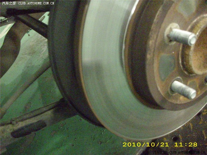

换了机油、机滤,小伙子答应俺把空滤取出来吹吹,并把4轮的气压检查一番,最后来了另一个小伙子,可能是个技术工人,叫前边的小伙子检查刹车片,他们说本身前刹车片就比后刹车片厚,所以前刹车片没事,他跟俺说俺打方向的异响不是方向的问题,而是后轮刹车片太薄了,已经磨到固定的钉子了,才出现的异响,并和那工人一起把轮胎拆下来让俺看刹车盘,他说中间的黑色是刹车片磨的,两边的亮色是钉子磨的,俺觉得有道理,后来他还给俺解释了前2年冬季车抖的问题,说是节气门那里发卡造成的,俺也觉得有道理,但后来他们验收的人过来问他,什么什么项目检查了吗,他说全检查了,俺敏感的听到了灯光也查了,晕!俺准备去验车了,没看到检查灯光啊,俺说:俺马上要验车了,麻烦您再把灯光查一下吧!小伙子脸上发红,低下了头,唉,中进万国人说话,不可信那!但这个小伙子至少还知道脸红啊,比他们的销售强多了!

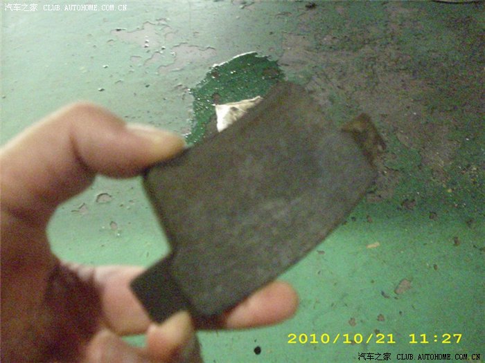

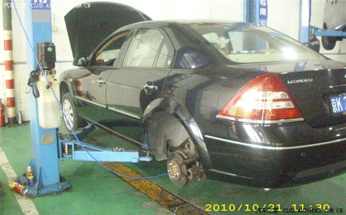

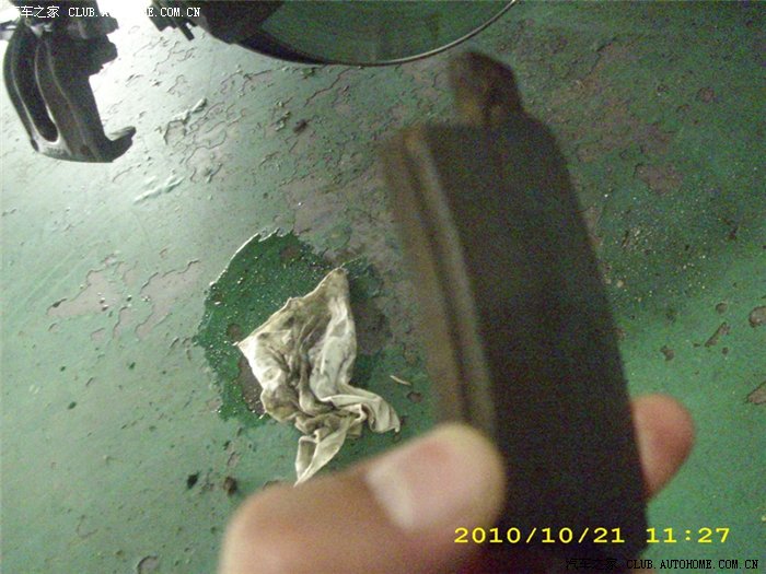

今天,就在刚才,俺叫朋友把后刹车片拆下来了,俺看到了拆开的片,根本没有露出钉子,又一次被骗了,看来方向响的问题肯定还是另有原因,中进万国人,有实话吗?

俺的车在朋友那里拆后刹车片

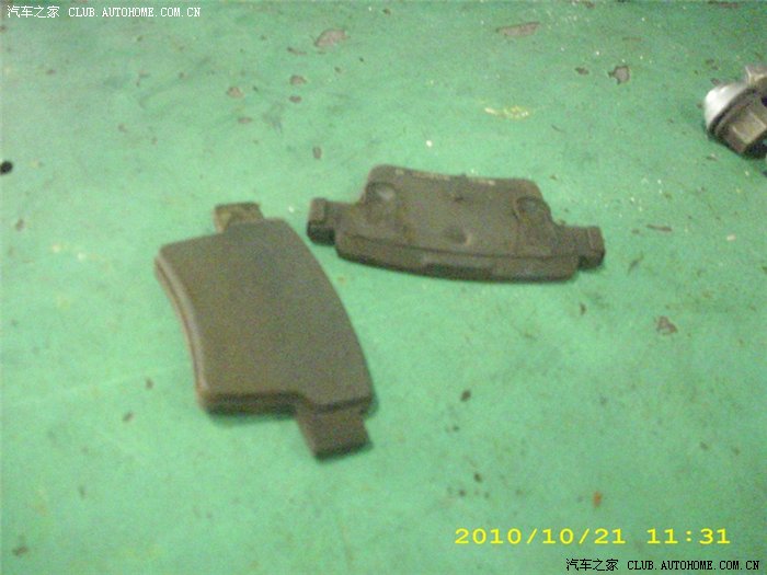

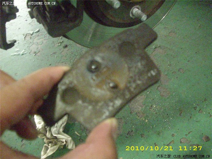

拆下的刹车片,看到了吧,一个是正面,一个是反面,上面那个2个钉子就是他们指的钉子,下边这个是磨的片,根本没有磨出钉子,所以他们说的异响是钉子磨的,是瞎话!
片确实磨的很薄了,但还没有磨出钉子
这个清楚,平面,什么也没有!
背面的钉子
他们就是指着刹车盘中间的黑色说是刹车片磨的,2边的亮色是钉子磨出来的,现在看来完全不是这样!
