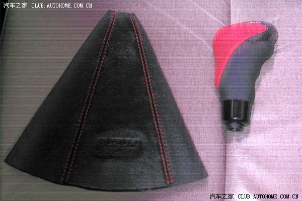

早就看着小S排挡头不顺眼了,一直想换但没有时间,这次决定利用10.1长假换掉他。经过网上查找资料、选购排挡头等准备后,今天终于经过1个多小时的奋斗在阅 兵 式开始之前搞定了他,下面就把我更换排挡头的经验和大家分享一下。
这是网上淘来的排挡头,和真皮排杆套。
