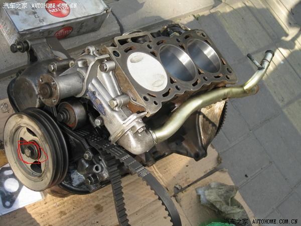

实际举例:
一位天津市的朋友,平时开着很正常,突然感觉发动机噪音巨大,咯噔咯噔的撞击声音
车友自己也不知道是哪里的问题
找到修理厂让师傅检查,被告知,需要大修了,
车友也深信不疑,因为平时一切保养都在这家他比较信任的地方进行
但是,这位车友在论坛看到我改发动机的那些帖子,打算趁此直接改了算了
我见到他之后,感觉不太对劲,仔细检查,发现是曲轴皮带轮松了.......
就是图片中标记的螺丝松了
最后在我的劝说之下也没改,继续使用  至今什么毛病也没有..
那个皮带轮松了,声音特别吓人,就像是轴瓦旷了一样。
我们假设,这个发动机真的在那家修理厂大修,会是什么结果呢??
亲爱的车友,车子有了毛并不可怕,可怕的是自己不懂,任人宰割啊

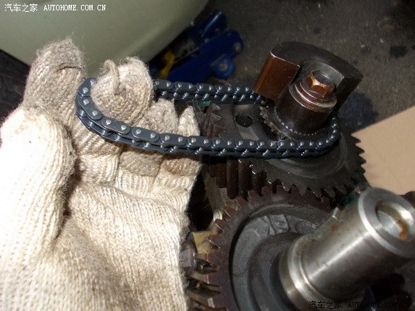

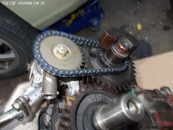

类似这样的问题,还有一个
就是机油泵链条松了,蹭油底壳,造成发动机的异响
换一条即可,手工虽然麻烦点,但是不至于大修

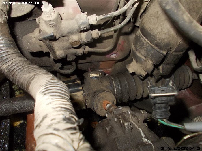

我们再来说说转向机
你的转向机真的需要换吗??
有很多朋友,感觉方向盘有旷量,换了拉杆球头,换了下摆臂等底盘部件
还是没能彻底解决
于是,一些车友最后更换了转向机,解决了问题
在这里,我说一下吧

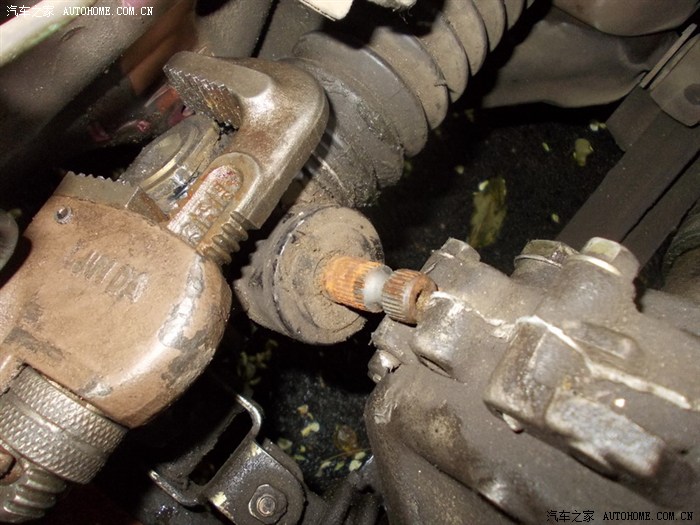

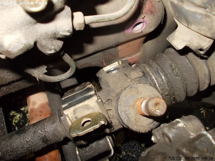

转向机的间隙可以调整,但是修理师傅大多数不愿意给您调整,道理您懂...
调整办法 ,拆掉转向机固定螺丝
拆掉外端联轴器十字节
松开转向机间隙调整螺丝锁母
取掉锁目,
将间隙调整螺丝,拧紧一些(但不是特别紧,只要比以前拧进去一些即可)
呵呵,这么简单就能解决,哪家正规修理厂这样修车?
亲爱的车友,您的车遇到这样的问题,换还是不换转向机,您还是自己心里有个数吧
