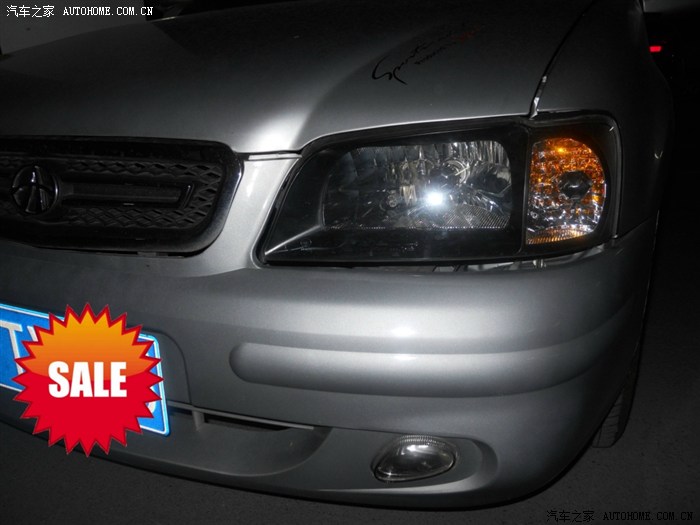

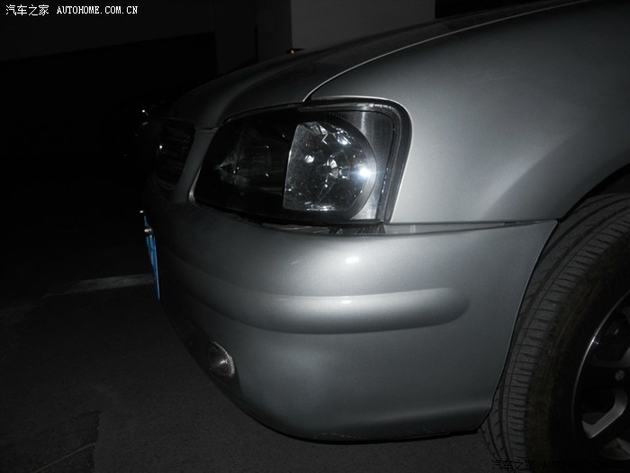

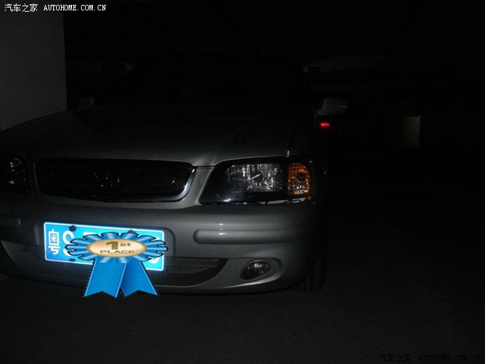

车子没磕没碰,没刮没蹭,上午跑了趟莞深高速,车流一般,跑到120,车子发飘的厉害,方向盘有点晃的感觉,没敢在跑,没超过120.停到车场发现前保险杠这样了,以前有缝隙,但是没有现在这么夸张,动了动,保险杠晃不动,不知道怎么搞的,这种情况能去4S免费的让他给弄一下吗。
如图

多谢,事情新进展,就是卡子碎了,就是拧拖车挂钩的那个地方,4S说是我自己撞的不给索赔,建议我走保险换一个前杠,但是我没买商业险,走不成的,可以让钣金师傅给我调要100元人工费,我没让调,就这样吧,反正也不影响使用。我的车买来那边缝隙就大,应该当时卡子就有伤或者就碎了,但是现在口说无凭,可能是昨天跑高速120迈的速度给镇的,把那个卡子给镇下来了。
