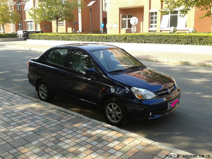

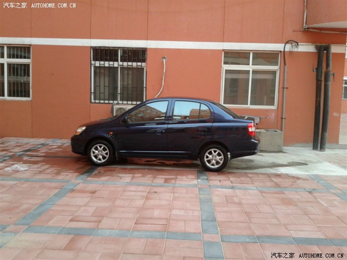

最后附两张乐乐最近的照片,历久弥新!

楼主左后轮少了一个挡泥板吧?看着有些别扭
Vela 1.5 MT
没有,拍摄角度问题,呵呵
