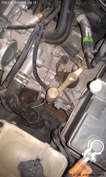

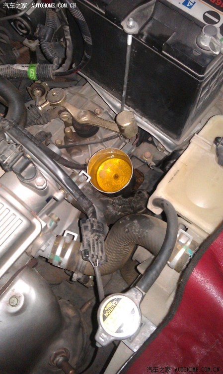

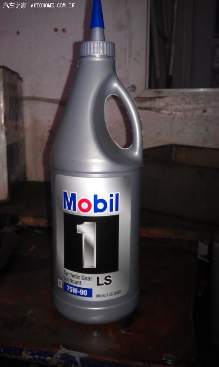

更换美孚GL-5 75W--90 全合成齿轮油:
主要目的是想减轻冬天挂档发涩的问题。用了两瓶。共190元。
放掉奥吉娜GL-4 80W--90齿轮油。
采用的是上加注放式,据维修的小师傅说,这样比下加注方式省油,但是更换的时间慢点。不然我得买三瓶。
美孚注入中。。。。这些日子我得勤观察半轴油封了,希望一切顺利!
