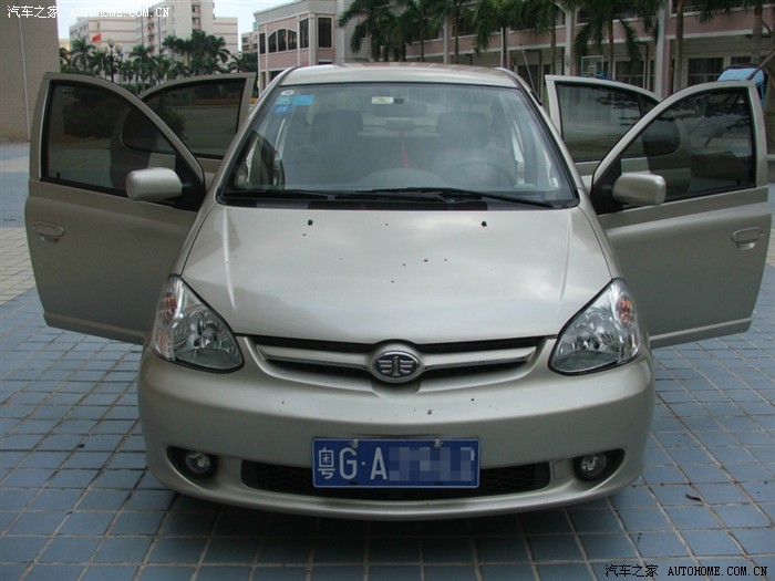

准备换机油,机滤,齿轮油,各位大虾有何介绍?如机油换哪种,上次换黄壳10W-40,感觉噪音有点大,还有我们这里气温较高,最低很少低过10度,最高可达30多度,该换什么标号的机油。我的是06年老威乐,走了差不多5万公里了。齿轮油换什么牌子的,红线吗?谢谢!
