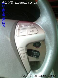

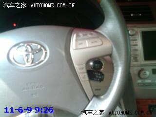

    首先是感谢艾董,其次还要感谢艾董,在网上和艾董沟通了很长时间,原本得知艾董处有单边温控,很是兴奋了一阵,但后来艾董告知单边温控不太适用240v,因为有语音键和蓝牙,所以后来在艾董建议下用了整组的控制键(含温控)。艾董很负责,采购的每一步都及时告知本人,同时也推荐了安装的帖子,以便准确安装。
    昨天本来有事,但其他原因取消了,所以马上去安装,但到了朋友的修理厂又通知我事情照办,但有不想再等了,因为第二天本人车限行,又得耽误,索性把车和配件都交给朋友,同时也告诉了他艾董推荐的贴子,让他们干,我开他的车去办事了。所以安装过程也没能看见,后来朋友告诉我基本还算顺利,只是飞线到空调面板后的接线遇到了点麻烦,艾董推荐的“爱拆车”的帖子里图和实物不一致,后来他们又在网上搜到了一个用汉兰达温控改装的帖子,按照那个进行了安装,而且听他们说是一次成功,也没有出现线接反得情况。蓝牙和语音全都正常。灯我返回后,他们都干完装好了,所以今天只是照了两张装好后的照片,使用没有任何问题,台版的和大陆的区别只是配件表面有点磨砂的感觉,大陆的更光滑。总之,此次升级感觉非常完美,再次感谢艾董。

好呀,希望队伍壮大,只是我看装完后中控上留下的划印,有点心疼。

不是很大,方向盘的按键组换装很容易,也很简单。中控室需要拆开的,因为要费一根线从方向盘到空调面板背后。总体说工作量不大,把图纸准备好,一个小时可以完成。

这可不是装饰的。是真正的使用配件,都可以正常使用的。

我给你回复过,可以的,买方向盘游丝,然后买按键组和飞线,装就可以。
