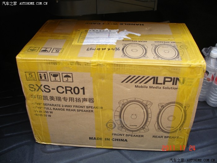

货来到:

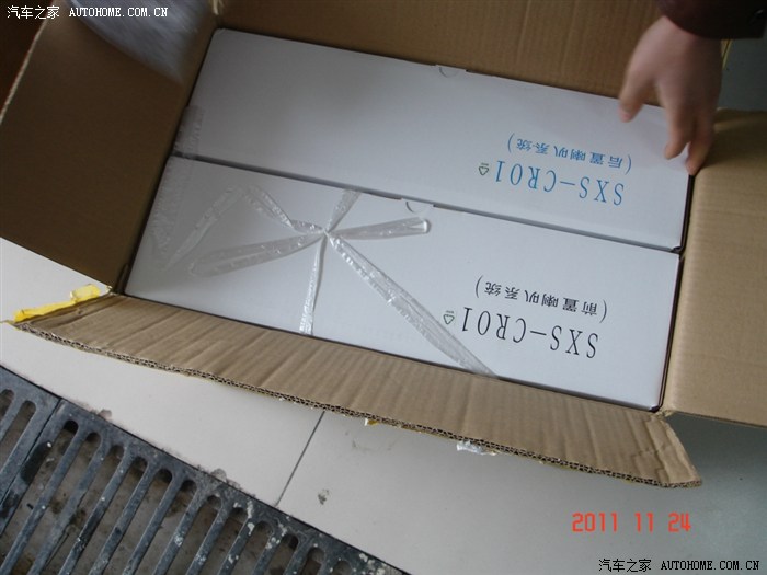

包装很规矩:

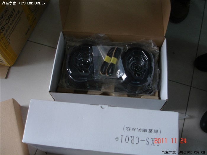

打开:
可以看到密封圈,都是按尺寸裁好的。说明书也很详细,按照做,一点问题没有。细节很重要。

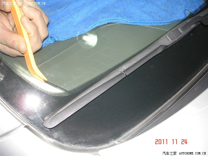

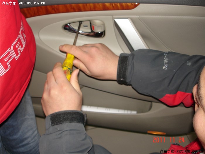

开始拆,这是小打小闹,换后面的喇叭才拆的厉害,有点心疼加后悔。
凯美瑞的后喇叭设计的有点脑残,需要把座椅、后盖板等等都拆下,而且后备箱也要把内衬层拆掉一部分。
前门喇叭,很轻的,纸糊的。
