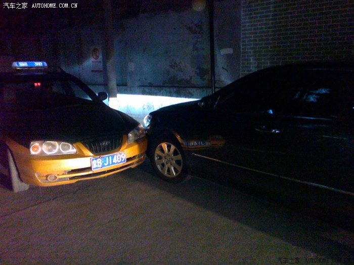

事情是这样的 昨天开老爸的凯美瑞去玩 一路很好 什么情况都没有 晚上进小区门时 一辆出租车正要出来, 我就把车停住 并且非常靠右  结果鬼使神差的他还是撞到我了 我晕啊 而且还是这么快的速度 结果是他的全责  废话不说了 上图

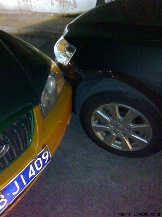

直接这么装上了

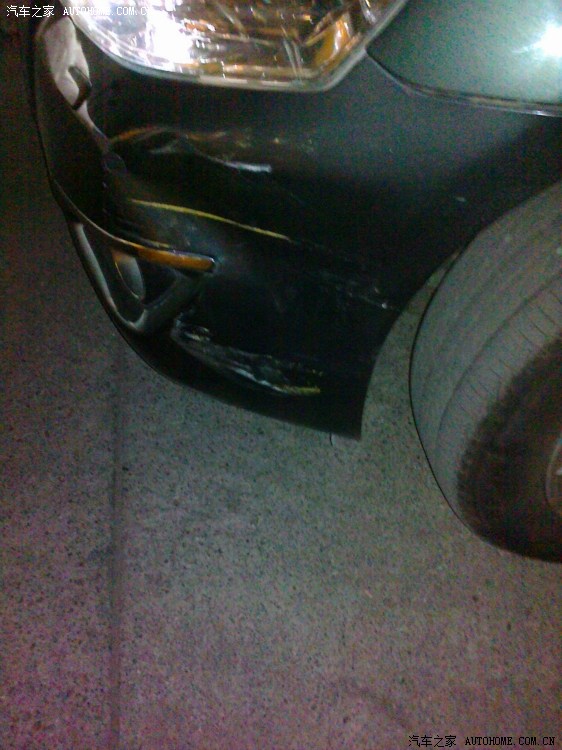

左前保险杠瘪了一块 对比伊兰特 凯美瑞很不禁撞??

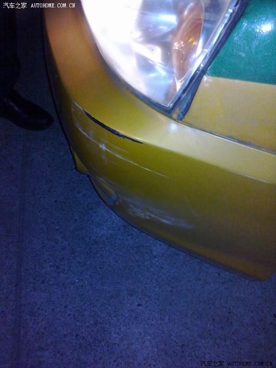

伊兰特没啥事 擦破了皮 出租车司机直接表示不修了

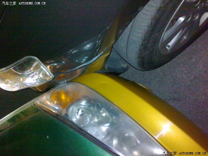

凯美瑞那块较平,伊兰特比较尖,所以凯美瑞瘪进去了。
凯美瑞的保险杠塑料很软,小碰擦比较吃亏,别指望它能占便宜。
不过当你碰着行人或非机动车时,它往往能给别人减轻伤害,所以很难说它好不好。

注意检查你的大灯啊。这个角度碰上,天气还这么冷,大灯的固定爪很容易断的。。。
还要记得检查前面探头的支架。。。断了的话,也需要换的。如果大灯和探头支架都断了的话。没有5000元是修不下来的,记得检查好。如果都没问题,保险杠喷漆的话,400多元就够了。

这个角度和我以前有一次碰撞一样的,那次就是保险杠瘪了一块,第二天自动弹回来,恢复原状。不过经检查,大灯的固定爪断了一个。
