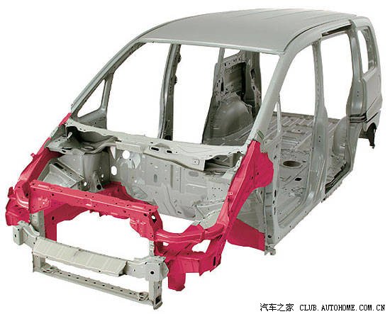

先申明,本人非“皮薄论”者。  中国填Y式教育造就了一代人,惯性思维熨烫着人们的认识,人都懒于探索,甚至思考。过去甚至现在,人们相信“皮厚”是汽车安全的王道,是不能违背的真理…… 谁告诉了我们这些真理?它真的永恒吗?  关于皮厚皮薄的争论,已经太多太多,真的有点反胃了。最近坛子里又在讨论C-NCAP碰撞的东西,觉得凯美瑞是个很典型的例子拿出来作为引子,和大家一起探讨下这个“不能违背的真理”。最近一期的结果,拿五星的确实不少(比如奥迪A6L、凯旋、凯美瑞、明锐、林荫大道),而凯美瑞又以48.8分的绝对优势拿了C-NCAP的最高的成绩,给了“皮厚论”者一记响亮的耳光。国内竞争激烈了,生产技术水品提高了,纯数正常,拿这个去质疑C-NCAP显然是撑的,对于这种急于发扬阿Q精神的朋友偶深表同情。  对凯美瑞拿五星高分谈谈个人看法吧。满分51,凯美瑞之所以才扣了2.2分,因归功于它的综合表现,正面碰撞、偏置碰撞、侧面碰撞三个项目均表现出色。众所周知,比起欧美车,jp车皮薄。按照“皮厚论”,jp车无论在何种情况下碰撞,都应该成为一堆废铁,而不存在跟欧美车一争高下的可能。而事实是这样吗?为什么所谓的“皮薄”能拿最高分?  偶觉得车身的安全起到了决定性作用,车身分为覆盖件(钢板)和车架(钢梁),通常所谓皮薄皮厚就是指覆盖件(钢板),至于车架(钢梁)谁能看得到啊?都没有直观的感受。打个比方吧——覆盖件犹如皮肤,车架犹如骨骼。皮为外表,骨骼为本质。所以偶认为,皮薄皮厚的争论本身就是一种伪命题。车身安全除了车架的强度之外还要看车身的结构与设计。  安全性能高的车身,在前部设置有较空旷的碰撞变形区以及中强度的保险横杠。而像奔驰、宝马、沃尔沃这样的高档车,在固定保险横杠的两条纵梁里,内壁的钢板厚度是渐变的,越靠前越薄,越靠近驾驶舱越厚。这样在发生碰撞时,纵梁可以逐级线性变形,从而吸收大部分撞击能量。有的车型甚至不惜代价,将其设计成波纹管式,其实也是同样的道理。当碰撞发生时,通过车身的前部溃缩来吸收碰撞产生的能量,同时通过安全带、空气囊等缓冲装置将乘员所受到的伤害降低到最小值,同时对车架结构进行强化,确保车内生存空间。看张图,红色部分为吸能溃缩区。

看看沃尔沃的高强度车架,前面的是吸能区。车架强度是关键保障,而不是看的见的覆盖件。
