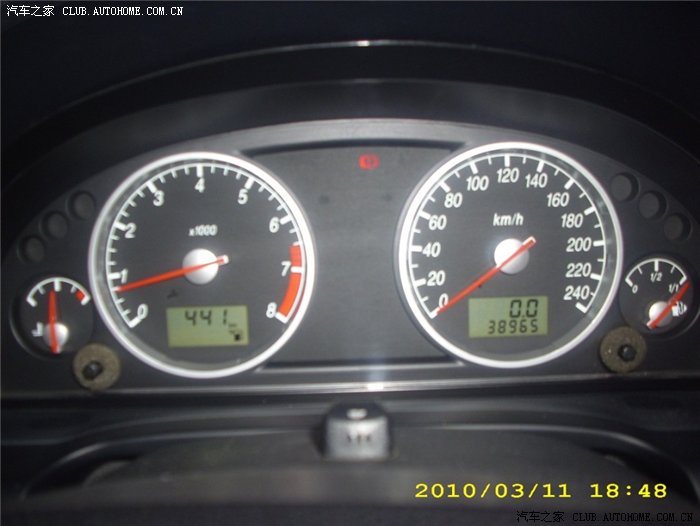

3月加满油显示只能跑441公里

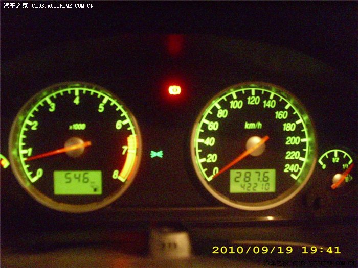

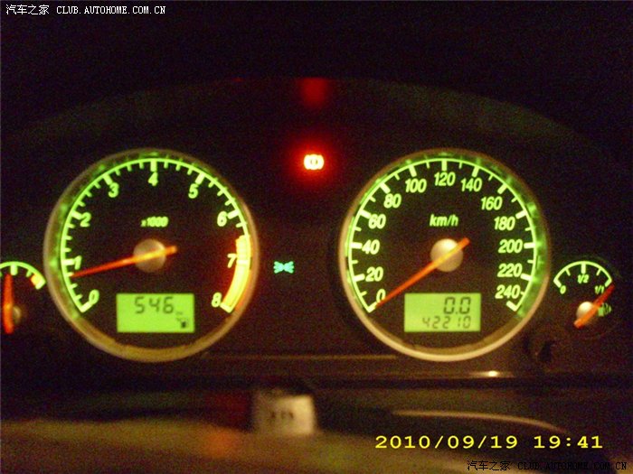

9月,跑了287公里之后,再加满油只显示能跑546公里了,看来断电对车的电脑影响严重啊!
