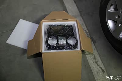

折腾是乐趣。也顺便拍下安装过程分享下。
天气太冷了、干脆到地下车库安装吧。让一个小区的朋友带着电筒帮忙下。

最后、用配送的固定件和螺丝、组装好10.2大屏导航
正品的接缝可以、与原车没区别
