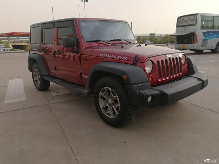

面看看我这次收13年卢比肯价格36万公里数到5万这所有4S店记录都有保养记录全面点我就可以买张机票去看车
其实太喜欢这个颜色看到车况还把我给征服

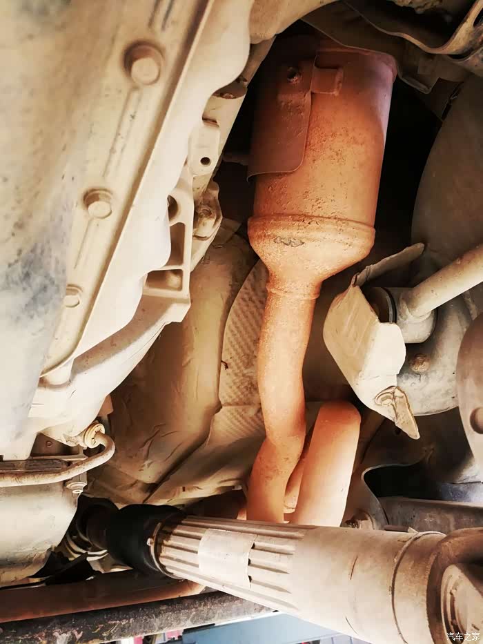

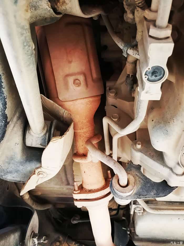

盘非常完整位置就可以判定基本没有越野
内饰当时忘拍车漆非常板正没有任何补漆痕迹这从边缝机舱边缝可以看出来发动机声音安静没有杂音从这几个方面话没说直提走
