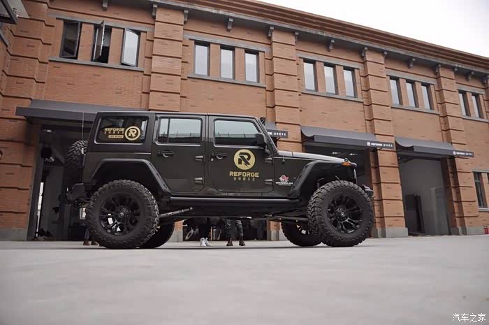

车主罗先生因为之前为他爱车20寸轮胎轮毂还加装法兰盘
所以刹车系统升级可避免
牧马人 纯美国进口 Wilwood 12.88寸划线打孔式 刹车系统因此而来

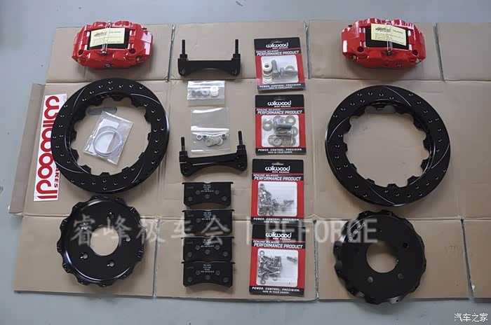

前刹车系统

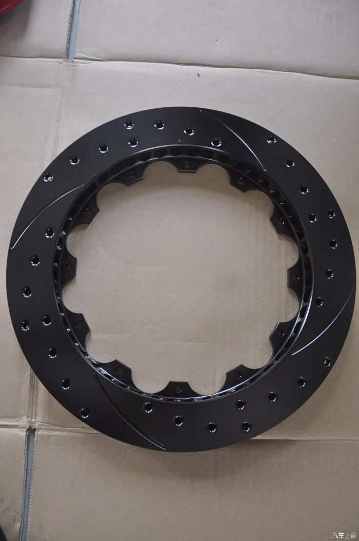

划线打孔式刹车盘
特制刹车片

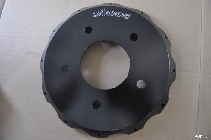

原车前刹车加装锻造法兰盘

浮动式的
发表于 2017-8-30 16:21:36 | 来自 汽车之家Android版
睿峰极丨小奇 2017/08/30 16:14:54 发表在 板凳
浮动式的
没软用。我自己就是做这个的。刹车太灵了。对越野车不是太好。我保持原产不动。我就是换了 EBC刹车片 DBA高温碟子。其他都不动。

还做了升高和其他的东西的。
换刹车系统的原因是:换了大轮胎,需要更大的制动力
