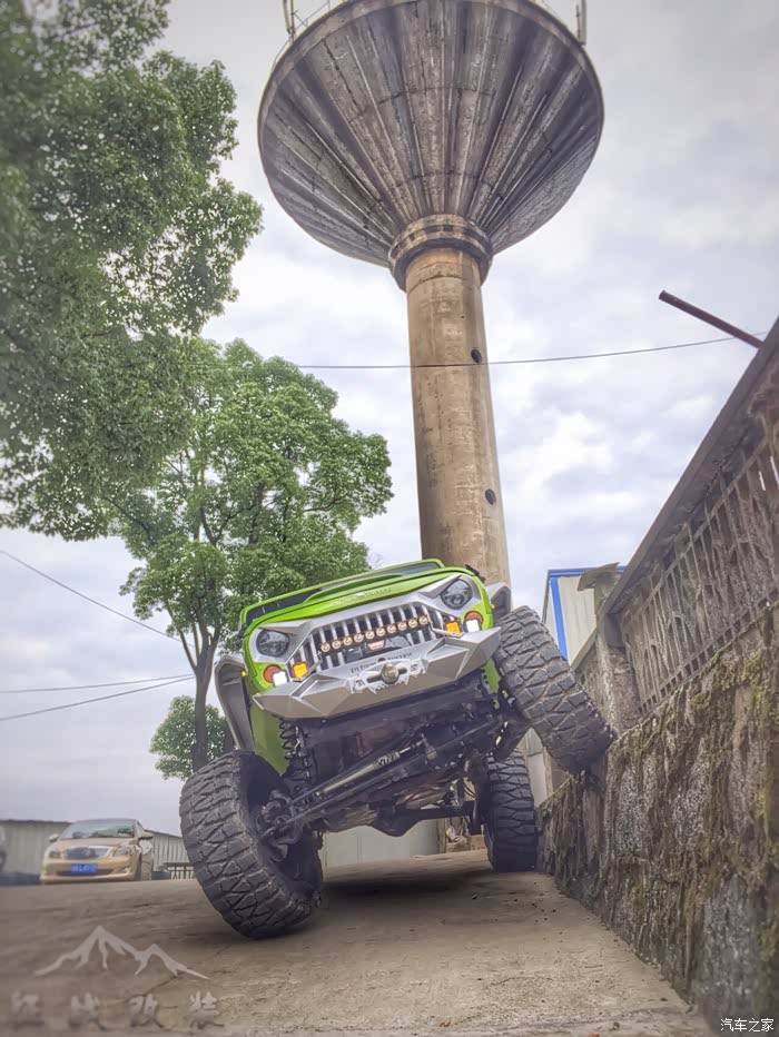

Jeep牧马人属硬派越野车的代表之一
可塑性远远超过任何一款硬派越野车
对于接下来这一辆武装到牙齿的牧马人
究竟能否得到您的青睐
以目前的拉伸姿态
马迷们应该不难看出
此马用了些什么底盘件
   改装清单结尾奉上

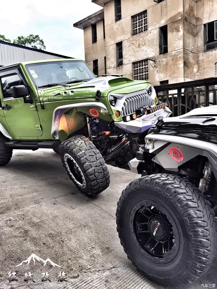

两台马儿的高度不一

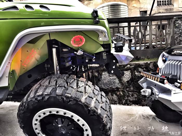

减震搭配Raptor21段软硬可调
他的各方面性能我就不做介绍了
给我的驾驶感觉 是吊打此车原来的FOX减震

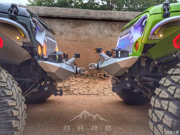

两台马儿的眼睛都囧囧有神
根据每个车主的喜好
推荐给适合车主马儿的眼睛

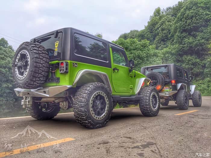

龙爪轮胎给出的感觉比任何其他轮胎背在背上的感觉都要霸气 这就是毒药
年代感
两台车的外观风格搭配基本一致

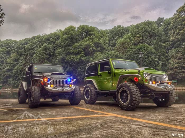

长沙征战·改装
长沙某一个山庄
景色很美 牧马人行驶在山林中
可21段软硬调节Raptor减震的管径
不可调节的FOX减震管经
整车硬货 全部加强
