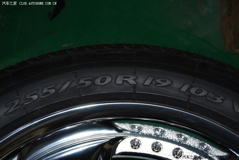

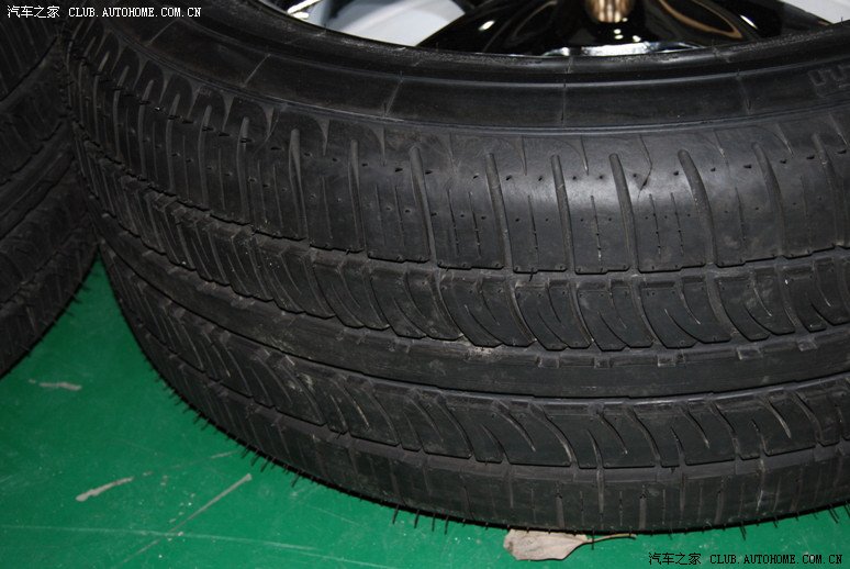

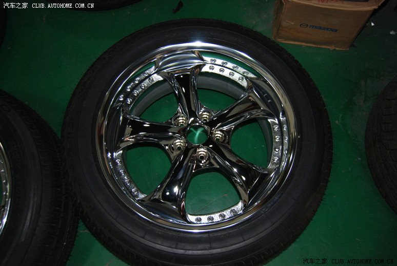

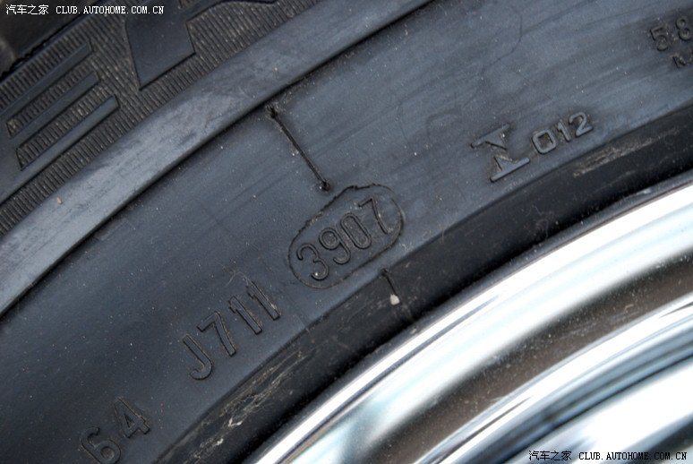

千呼万唤的19寸大鞋终于到店了.  听到LEON的佳音今天特意抽空到店换鞋.  首先很坦白说这套大鞋的确是贵.  很多人肯定觉得就算多漂亮都没有这个必要.  但对我和911兄弟这种车痴来说肯定会觉得物有所值.  首先轮圈是从日本WORK特别订造的19寸VS系列三片式加固款.  前后轮圈的ET值(即偏心距)不一样前轮(ET30)很清楚看得出五爪的位置比较外面可以容纳超大型卡钳完全不用加垫片.  后轮(ET33)比较没有那么往外抛.  铃宽有9JJ对比原装的7.5JJ.  铃面是WORK专利的浅电镀而一些细节方面是磨沙电镀.  虽然是19寸但半锻造的工艺造就重量只有11.5公斤一个比原装的18寸还要轻多了.  轮圈既轻又够硬而且又不用垫片令起步与变道的灵活性大大的提高.  价钱盛惠5800一个.  轮胎本来订来的东洋PROXES ST技师发现已过期(超过2年了)所以退回去.  过期的进口胎通常卖的比较便宜但硬化了的橡胶会令舒适度降低而且高速行驶会比较危险.  问香港供应商新的没货要等.  结果另选了这套倍耐力PIRELLI的蝎子系列SCORPION ZERO ASIMMETRICO(http://www.tirerack.com/tires/tires.jsp?tireMake=Pirelli&tireModel=Scorpion+Zero+Asimmetrico). 它是美国权威轮胎网站上高性能吉普胎的第5名(http://www.tirerack.com/tires/surveyresults/surveydisplay.jsp?type=SSTAS).  卖点是超强的干地操控. 水准以上的湿地操控, 舒适度和路噪控制.  比原装的韩国进口胎起码高2个档次.  价钱却很合理全进口的255/50/19才2150一条.  好了技术数据讲完了快快上PP:  255/50/19的扁平率与原装的235/60/18十分接近.  仪表与实际的速度偏差只有0.2%.      不对称的胎纹与较软的胶质造就了强大的抓地力与排水性, 也提高了舒适度(没有那么硬梆梆的)和降低了胎噪.    出厂日是07年的39周够新了.    再看看原来的那一套18电镀的保养得蛮好其实还有95%新.

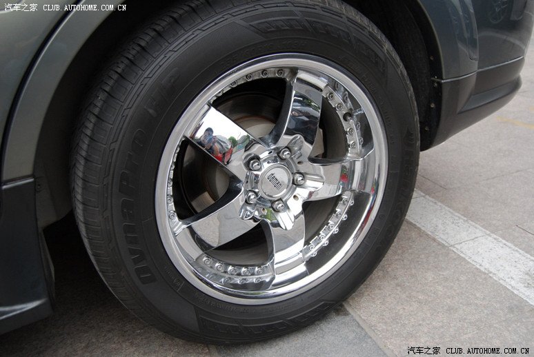

把胎铃洗干净再拍一遍.            再等装上的后轮.    左前也搞定忍不住又拍.          后轮的五爪明显的没有那么往外抛了.      从后面看的外抛感觉刚好与轮拱接近了.      远观的效果.          换下来的那套18寸电镀有95%新.  主要是右边两个老婆不小心刮了两下边的地方.  但铃够硬只是表面有点划痕而已并不严重.  胎跑了2W公里其中一个补过一次.  有兴趣的请联系我低价出售.
