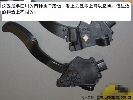

图一:油门踏板,可以看出,丰田车用的两种油门踏板(一个是美国 CTS 公司造的,一个是日本 Denso 公司造的)外表是差不多的,看上去是可以互换的。

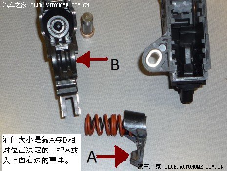

图二: CTS 油门踏板的工作原理。对不起,我写了错字。图中的“曹里”应该是“槽里”。这个设计是由丰田自己的工程师干的。别埋怨 CTS 。它的要命的地方在于: A 与 B 之间不能有空隙。这样,就容易“粘连”在一起。为何 CTS 给美国、德国等汽车制造厂生产的油门踏板就没问题?请看后面的解释您就明白了。

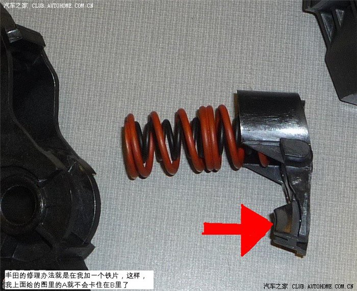

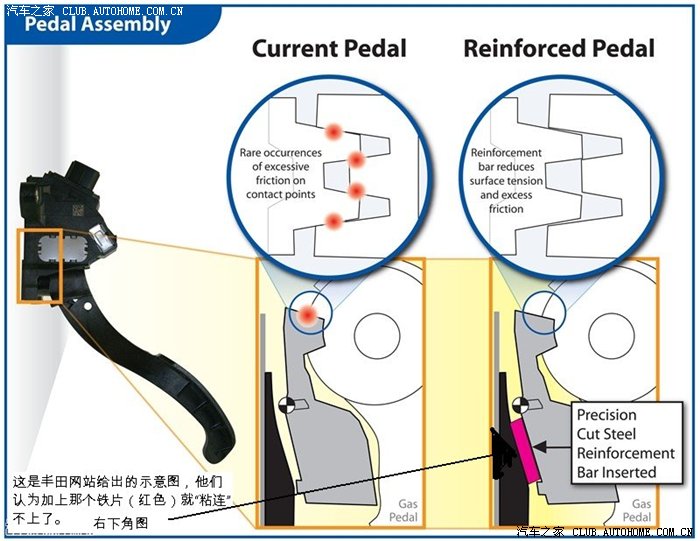

图三:丰田召回的 900 万辆车后,就是在那个地方加一个铁片。
图四:示意图。可看出铁片加的地方。对敌勒(Dealer,经销商--楼主注)来说,这个活太容易了。一个铁片造价很低。丰田计算的是成本。比较抠门。加一个铁片的目的就是不让 A 过多进入 B ,这样,最大油门得不到了,但也够用的。

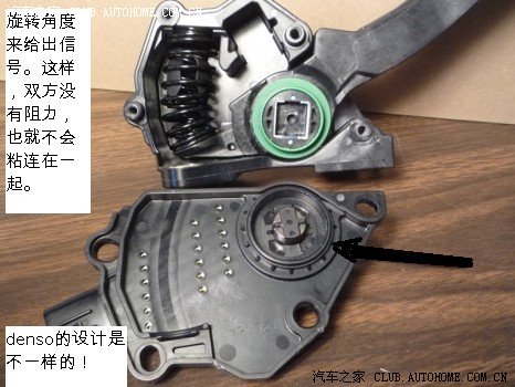

图五: Denso 的油门踏板。这个设计不存在粘住问题。要是出了问题的话,比如 sensor 坏了,那可不是靠加一个铁片就能解决的!
那么,为何丰田不把召回的车统统换成 Denso 的油门踏板呢?有人抱怨说如果换成新的油门踏板,丰田要出更多的血,买踏板要比买铁片贵多了。这是所谓的“内行”们非常恼火丰田的地方。然而,润涛阎告诉您:这两种油门踏板给出的信号可能是不一样的。 CTS 出的那个踏板是金属的,测出的是 A 与 B 之间的接触面积(踩油门越大,接触面积越大),也就是测出的是“电流”然后送给电脑。而 Denso 出的那个,中间是塑料的,测出来的不是金属与金属之间的电流,而是光学原理。中间那个塑料滚轮滚动的角度大小可以用简单的光学信号交给电脑。这样,如果丰田把召回的车换成 Denso 的油门踏板,那个电脑里边的信号处理器要更换的。

您如果仔仔细细读完了上面润涛阎的解释,您就应该知道了:加上一块铁片,油门踏板的 A 与 B 就无法让油门开到最大了。因为油门开不到最大,真空管里的真空就能够让刹车不失灵。也就是说,丰田的这个补救办法不是说车子以后不会卡住油门了,而是卡住后,也不会刹不住车。即使驾驶员反复放开刹车,因为真空没问题,车子还会刹住的。
当然,丰田说以后不会卡住了。其实,道理在于:由于 A 与 B 的接触面积不能达到原来那么大了,摩擦力也就不会那么大了。但润涛阎以为:那块铁片不能太厚,因为太厚就无法加速了。也就是说,卡住的事还会发生的,只是即使发生,刹车系统不失灵,导致送命的情况就少了。车子能刹住,发动机发疯,那就让它疯一会好了。等你停下来,把发动机关掉,车子冷下来后,油门踏板一冷缩, A 与 B 之间就不那么紧了,弹簧就把它弹回来了。你再上路,继续享受开车的刺激。只要没有生命危险,有点刺激是人生的一种额外享受,要不怎么那么多人花钱去转那个6 flag 、迪尼斯之类的呢? (注:6flag是美国一家著名的娱乐公司,提供过山车等娱乐设施--楼主注)
