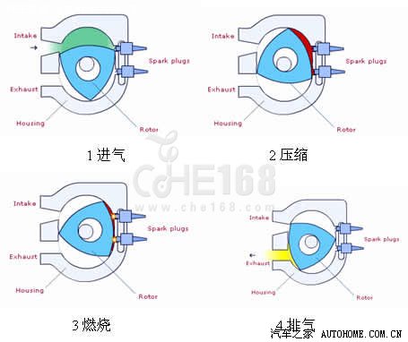

日系车能在开放的北美市场上打的欧洲车无还手之力,除了大家都知道的剩油和价格之外,其先进的动机技术也是很大的卖点,所以罗列了一些发动机介绍,不喜欢日系车的愤青们就不必再去了解了  1. 马自达转子发动机  独一无二  1967年,马自达工程师自豪地在Cosmo Sports上安装了世界上第一台双转子发动机。迄今为止,马自达已经生产了将近两百万辆以转子发动机为动力的汽车。马自达Renesis转子发动机体积较小,高度只有338mm,因此可以将它放置在前轴后面,从而使汽车的前后重量比达到理想的50:50,利于提高汽车的操纵性。马自达Renesis转子发动机在静态时它的排量只有1.3升,但当它运动起来后其排量应是2.6升,这也是转子发动机的与众不同之处。马自达Renesis转子发动机的最大功率为250PS/8500rpm,最大扭矩为216Nm/5500rpm。装配Renesis转子发动机的马自达RX-8的0-100km/h加速时间不到6秒,百公里油耗只有8.3升。和普通内燃机一样,转子发动机必须在其工作室中相继形成进气、压缩、燃烧和排气四个工作过程。如果将三角形的转子放置在圆形壳体的中心部,工作室将不会随着壳体内部转子的旋转而在体积上发生变化。即使空燃混合气在那里点燃,燃烧气体的膨胀压力也仅作用在转子的中部,不会产生旋转。这就是为什么壳体的内侧圆周被设计成旋轮线外形并和安装在偏心轴上的转子组装在一起的原因。因此,每转一圈,工作室的体积变化两次,从而实现内燃机的四个工作过程。  在汪克尔型转子发动机上,转子的顶点随着发动机壳体内圆周的椭圆形壳体而运动,同时保持与围绕在发动机壳体中心的一个偏心轨道上的输出轴齿轮的接触。三角形转子的轨道是用一个相位齿轮机构来规定的。相位齿轮包括安装在转子内侧的一个内齿圈和安装在偏心轴上的一个外齿轮。如果转子齿轮在其内侧有30个齿,轴齿轮将在其外原周上有20个齿,由此得到其齿数比为3:2。由于这一齿数比,转子和轴之间的转速比被限定为1:3。  和偏心轴相比,转子有较长的转动周期。转子转动一圈,偏心轴转动三圈。当发动机转速为3000 rpm时,转子的速度只有1000 rpm。  一般发动机是往复运动式发动机,工作时活塞在气缸里做往复直线运动,为了把活塞的直线运动转化为旋转运动,必须使用曲柄连杆机构。转子发动机则不同,它直接将可燃气的燃烧膨胀力转化为驱动扭矩。与往复式发动机相比,转子发动机取消了无用的直线运动,因而同样功率的转子发动机尺寸较小,重量较轻,而且振动和噪声较低,具有较大优势。  2.富士  水平对置发动机,涡轮增压,全时四轮驱动  富士是目前世界上除了保时捷之外的应用水平对置发动机的厂家。水平对置发动机采用180°布置,可以更好地抵消活塞的惯性的作用,减小振动。水平对置发动机在布置上可以做到重心更低,大大提高车辆在转弯时的稳定性。水平对置发动机,发动机活塞平均分布在曲轴两侧,在水平方向上左右运动。使发动机的整体高度降低、长度缩短、整车的重心降低,车辆行驶更加平稳,发动机安装在整车的中心线上,两侧活塞产生的力矩相互抵消,大大降低车辆在行驶中的振动,便发动机转速得到很大提升,减少噪音。  ◆ 低重心:产生的横向震动容易被支架吸收、有效将全车较重的发动机重心降低,更容易达到整体平衡。  ◆ 低振动:活塞运动的平衡良好(180度左右抵消)。相比直列式,在曲轴方面所需的平衡配重因素减少,有助转速提升。它能保持650转的低转速,并保证发动机平稳的工作。同样相比其它发动机行式油耗最低。  ◆ 之所以这么好的技术并没有多少人敢采用,是因为它对发动机各部份的设计和生产工艺均要求相当苛刻。富士SUBARU的力狮(legacy)、翼豹(impreza)、森林人(forester)都采用这种发动机,这足以证明富士重工在科技及产品成熟程度上已达到了世界顶尖的水准。  AWD是富士SUBARU的最大特点,也是富士SUBARU的魅力所在。  AWD:All Wheel Drive的简写,意为全时四轮驱动。当汽车行驶的任何时间,都是以四个轮子独立推动,这明显的区别于其他前轮或后轮以及4WD带动的汽车。全时四轮驱动车辆会比2WD(分FWD和RWD)更优异与安全。理论上,AWD比2WD多了一倍以上的牵引力,车子能否行驶是依据它能否持续平稳的牵引力,而牵引力的稳定性主要是由车子的驱动方法来决定的,将引擎动力的输出经传动系统分配到四个轮胎与分配到两个轮胎上做比较,其结果是AWD能在2WD无法安全行驶的路况中轻易地行驶,使车具有灵活的操控性,达到安全稳定,即无论行驶在何种天气以及在何种路面(湿地、崎岖山路、弯路上)驾驶员都能轻松的控制每一个动作。从而保证驾驶员和乘客的安全。也正因为AWD的存在,为富士SUBARU提供了“主动安全、主动驾驶”的机会。  由于富士重工秉承了前身飞机制造业的优势,将涡轮增压技术不断改进,通过WRC----世界拉力赛的多次验证,使其涡轮增压技术达到世界顶尖水平,并且在民用车上得到了很好的应用。  3本田 VTEC  ,“VTEC”为英文“Variable Valve Timing and Lift Electronic Control System”的缩写,中文意思为“可变气门正时及升程电子控制系统”。VTEC简单来说就是可变进气门控制技术,通过改变进气门开度来改变进气量,提高发动机扭矩。整个VTEC系统由发动机电子控制单元(ECU)控制,ECU接收发动机传感器(包括转速、进气压力、车速、水温等)的参数并进行处理,输出相应的控制信号,通过电磁阀调节摇臂活塞液压系统,从而使发动机在不同的转速工况下由不同的凸轮控制,影响进气门的开度和时间。VTEC发动机是每缸4气门(2进2排),不同的是凸轮与摇臂的数目及控制方法,是世界上第一个能同时控制气门开闭时间及升程等两种不同情况的气门控制系统。通过计算机控制的气门正时和气门升程系统,可以大大提高发动机的燃烧效率和性能。本田公司在它的几乎所有的车型当中都使用了VTEC技术,从高性能跑车S2000到混合动力汽车INSIGHT,都采用了独步天下的VTEC技术。本田VTEC开启前后简直就是两台车  4.丰田 VVT-I  VVT-i是英文“Variable Valve Timing intake”的缩写,意思是“智能可变配气正时”,中文名称是“智慧型可变气门正时系统”。该系统主要控制进气门凸轮轴,因此“i”就是英文“Intake”(进气)的代号。VVT-i是一种控制进气凸轮轴气门正时的装置,它通过调整凸轮轴转角配气正时进行优化,从而提高发动机在所有转速范围内的动力性、燃油经济性,降低尾气的排放。而丰田在2000年推出的全新Celica进一步地发展了VVT-i引擎,创造出新一代的VVTL-i引擎,它采用类似本田VTEC技术的原理,比原来VVT-i引擎上的凸轮轴多了可以切换大小不同角度的凸轮,也利用“摇臂”的机置来决定是否顶到高角或小角度的凸轮,从而做到“可连续式”地改变引擎的正时,重叠时间与“两阶段式”的升程。VVTL-i结合了VVT-i的连续式可变正时与重叠角,与VTEC式的凸轮轴切换,可以说达到了近乎完美的境界。1.8L排量的VVTL-i引擎足以产生180KW的最大功率,而且还具有扭力曲线高而平的表现。

1. 马自达转子发动机 独一无二 (喝~ 德国人的专利 卖给马自达滴 楼主搞清楚再来喷!)  2.富士  水平对置发动机,涡轮增压,全时四轮驱动(喝~水平对置发动机百年前就有了,咱家的长江750边三轮也是水平对置发动机滴说.用在汽车上保时捷比富士早N年)  3本田 VTEC  (电控进气流量大小技术)  4丰田 VVT-I  (电控进气流量大小技术)
