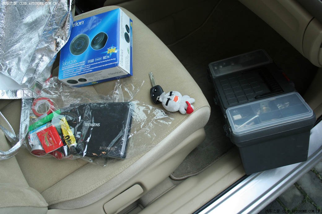

相信很多买EXI的S友和我一样,考虑到VTI多的一些配置或者对自己用处不大,或者觉得将近2W的价差有所不值,从实惠的角度最终选择了EXI。  通过这样那样的途径有很多S友加装了皮座椅,方向盘音量,而对于我自己,音响效果的回归似乎显得更有吸引力。跟发烧友不一样,我不打算在车里欣赏到顶级的音质,而仅仅是希望通过最经济,最简便的方式改善车内音响的品质。因此,在前挡风玻璃下方预留的两个位置加装高音头成了我的不二选择。高音头价格低廉,只需花少量的代价,便可调节回习惯的正面音场(原来的四个喇叭位于前门和后窗,所以声音的方向并不符合人的听觉习惯),可以实现与高配版本相同甚至更好(选用较好的高音头)的车内音响效果,我们又何乐而不为呢  前段时间,一位S友cantygan的帖子让我怦然心动,他介绍了加装高音头的方法,并且比较详细。这让我萌生了自己动手,加装高音头的想法,在社区获得了这么多的知识与信息,加装成功的我终于有点经验可以和大家分享了。贴出加装的全过程,希望可以帮到和我一样喜欢自己动手的车友  大家多多捧场!  1.准备工具:小的平口改锥,美工刀,绝缘胶布,选配:万能胶,手稍小的美女。。。
