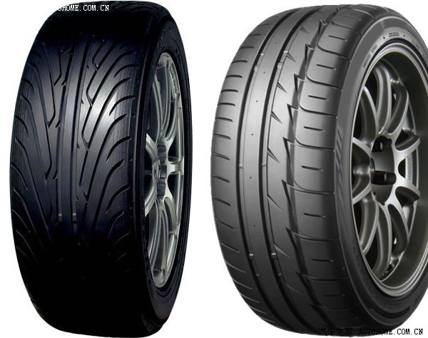

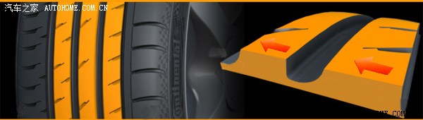

路面结构和材料对于胎噪来说有着显著的影响,例如,当车辆通过潮湿路面的噪音分贝级别要明显高于车辆通过干燥路面的级别。而轮胎本身的花纹设计,对于胎噪来说也起着主导性的作用,例如,一款轮胎的花纹凹槽成90度,而同样一款车装配的花纹斜度成明显采用锐角的设计,我们也能很轻易的比较出90度凹槽花纹的轮胎在胎噪方面要严重些。 楔纹筋条的轮胎在行驶时不够稳定,由于它在转动过程中会有幅度较大的变形作用,在推动和挤压空气时就会产生空气震动,当震动较强时就会穿过空气介质抵达我们的耳鼓。
宽轮胎噪音较大我们不难理解,摩擦面增大,可以有效提升抓地力,以横滨AD08为代表的街道赛车轮胎,但噪音也就随之增大。在花纹的设计上同样如此,许多高性能的轮胎一般都会采用较大的“人”字排水花纹,这类轮胎的花纹凹槽也会不断的挤压、排挤空气,由此带来的震动肯定要大于普通花纹设计,如果车身密封抗噪能力不好的话,胎噪将直接影响车辆的驾乘舒适性。
由此我们可以这样总结胎噪,首先,轮胎尺寸的大小直接决定胎噪级别,而后,轮胎花纹的设计也是我们不能忽略的一大因素,因为胎纹间的凹槽会挤压推动空气产生震动,空气的抽排作用也会使花纹变形,也许是压缩,也许是膨胀。胎噪的大小还和轮胎耐磨程度有关,理论上完美的轮胎还没有出现,消费者在挑选轮胎时首先要明确自己的需求.
