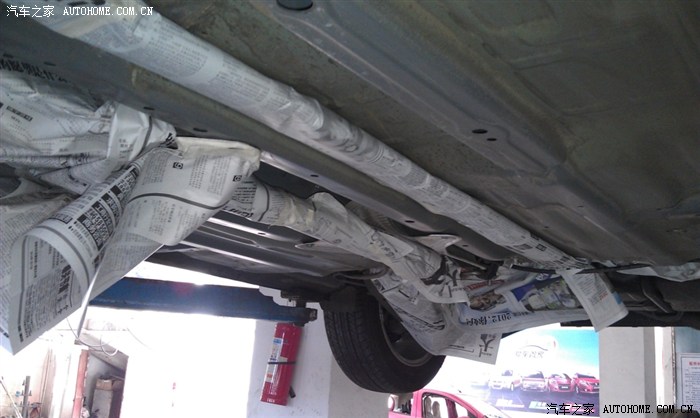

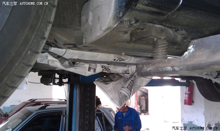

洗完车后上举升机

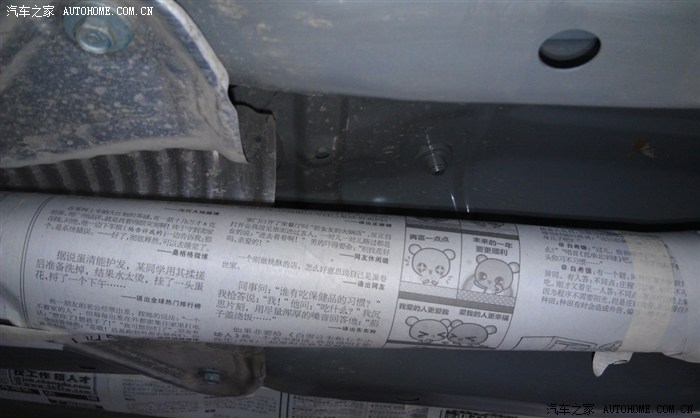

油管、排气管包裹报纸

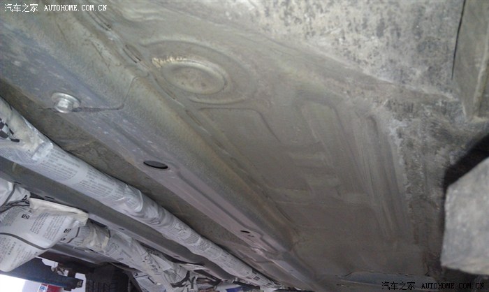

再看看地盘其他一些部位:
一刹车就经常发出声音的油箱:
后左悬挂:
后又悬挂:
没喷胶之前的样子:

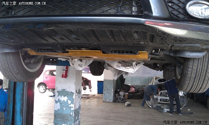

发动机护板,多次受伤:
举升支撑位:

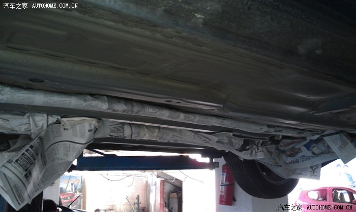

师傅在试喷枪,结果杯具了,坏的,又去买了一把,在这个时间里,我坐在沙发上睡着了,喷胶的过程没有看到,只看到了最后的结果:
喷胶结果:
花絮:上午看到拖进修理厂的奥拓车
到此地盘装甲进行完毕。总费用:请朋友吃饭80元、给师傅香烟一包23元、装甲胶4瓶160元、工时费100元,合计363元。

对了,底盘装甲装后的体会:防锈作用不知道有无,估计有,主要是隔音效果非常好,和过去底盘发出的声音不同了,而且比较小了。

喷装甲的时候发动机护板是否需要拆掉呢?
章: 抵制安全带卡扣勋章
引用:
原帖由 满天跑 于 2012-02-10 11:48 发表在 7新窗口中打开引用楼层
喷装甲的时候发动机护板是否需要拆掉呢?
不需要。
章: 抵制安全带卡扣勋章
不错,当初我也是这样。
引用:
喷装甲的时候发动机护板是否需要拆掉呢?
不拆有些地方噴不到,更容易生鏽
引用:
原帖由 我爱思域2012 于 2012-02-10 15:25 发表在 10新窗口中打开引用楼层
不拆有些地方噴不到,更容易生鏽
我还是比较倾向10楼的见解
