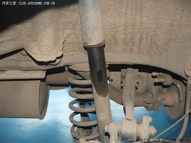

首先说明一下我不是托,我2007年11月买的手动版思域,到现在快两年了。期间有了思思给我带来了不少快乐也增添了不少烦恼。思思的优点不用再说了,说说我这两年遇到的问题吧,我的车子换过两次压力轴承,换过一次前刹车盘,换过一次后减震器,换过一次雨刷片。呵呵,是不是不少啊,前几天出门跑高速,发现刹车又出现以前的问题了(以前就是这个问题换的刹车盘),就是在长时间行驶一段时间后当时速120以上时候踩刹车就会感觉到刹车效果不好,而且还有咕咕的声音,车子还会抖的很严重,到SSSS去看,SSSS的接待人员很热情,当时就给厂家的技术人员打电话说了情况,呵呵,厂家的技术人员说的话当时没有气死我,他说这是这个产品的特性,根本没有说这是产品的质量问题,厂家给的答复是让SSSS给我光盘(就是把刹车盘用设备磨平),我当时说我的车在市里开没有这个问题,我感觉是高速行驶时间长,刹车盘高温后变形的,厂家人员不同意我的说法,我说可以光盘但是如果光盘后还有问题我就不客气了,我会把车子停到SSSS店的门口,我还打电话给400把我的想法告诉了他们,当时他们没有给我什么说法好像是同意我的说法,在做管盘的时候又发现了一个很严重的问题,就是固定刹车片的那个叫刹车框架的东西竟然有一个螺丝内螺纹都没有了,根本无法固定螺丝了,修理的师傅说我命大,他说这个东西如果我高速行驶时候那个螺丝要是脱落了就会造成刹车框架掉下来把轮圈打碎的。一会发图给大家。光盘结束后我要求上高速试车,厂家说要过7天后才能试车,不知道这是什么道理。我说可以等,到今天已经是6天了,今天又发现一个问题,就是我的压力轴承又开始响了,唉!旧伤还没有好,新伤又来了,而且现在刹车的问题越来越严重了,现在在市内跑到80刹车就会出现问题,已经打算好了6号SSSS上班就去堵他们的门去,真是气人啊。发图作证。
漏油的减震器

就是这个螺丝内螺纹消失了
新的这个东西是在一辆高配的车子上拿下来的
