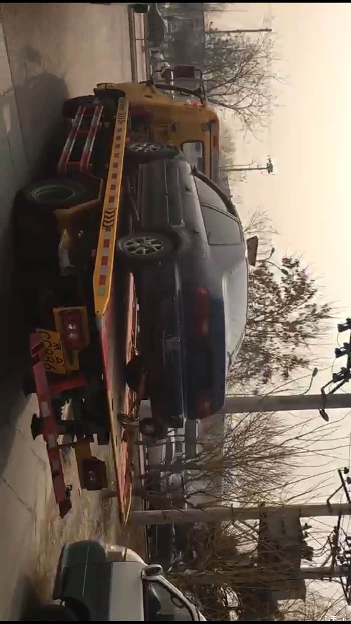

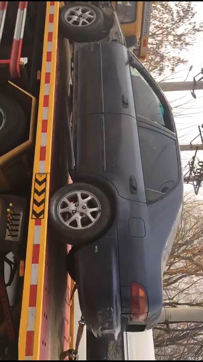

年前错过台d16y82月初时候车友来消息又找到台d16知道什么鬼反正带vetc经过商议他要车架我要eg机器波箱挂档机构价格之后就坐等中终于2月中发
当时板车视频截图等等等等等~~

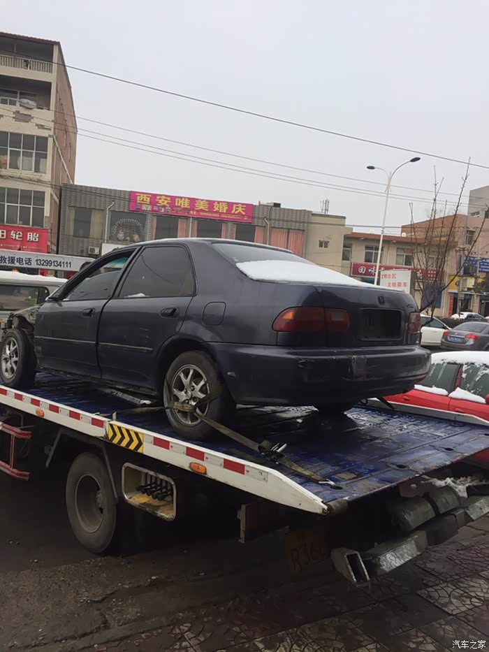

终于2月21西安 雪
车到商量后我先将车拖回修理厂拆完机器那些再把车架拖到车友那里还给他

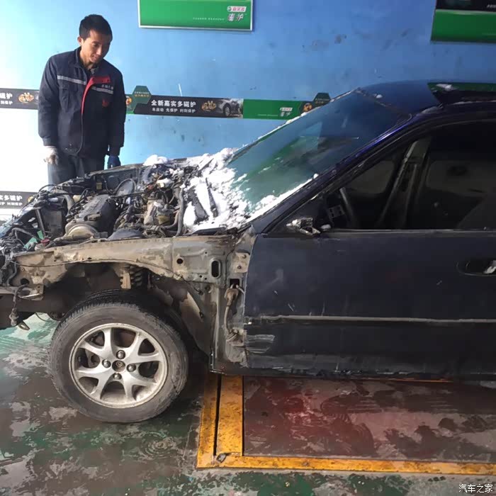

车到那就话说开拆呗
分分钟搞掂
来问题就线怎么拆车友又说他想还原这台eg那我就留个变速箱挂档机构从新找台机器电脑算
