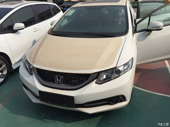

  8月底,我提车了。当看到“它”的第一眼我诧异了,它究竟经历了什么呢,难道去跑了WRC吗?
风干的雨渍 那是东本四号里库经久的见证
灰头土脸的样子

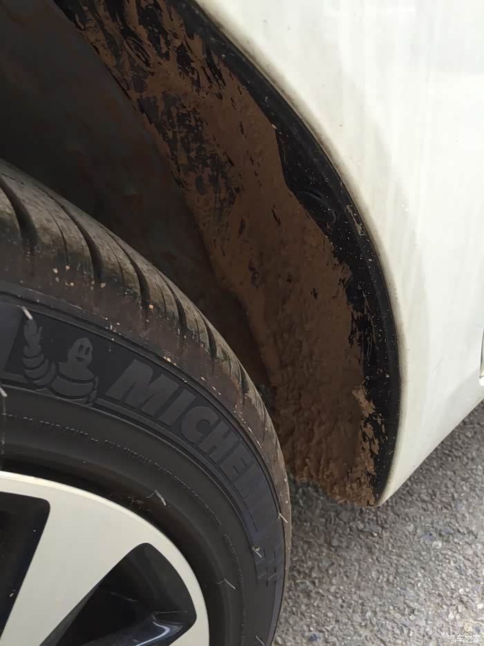

泥灰目测3mm

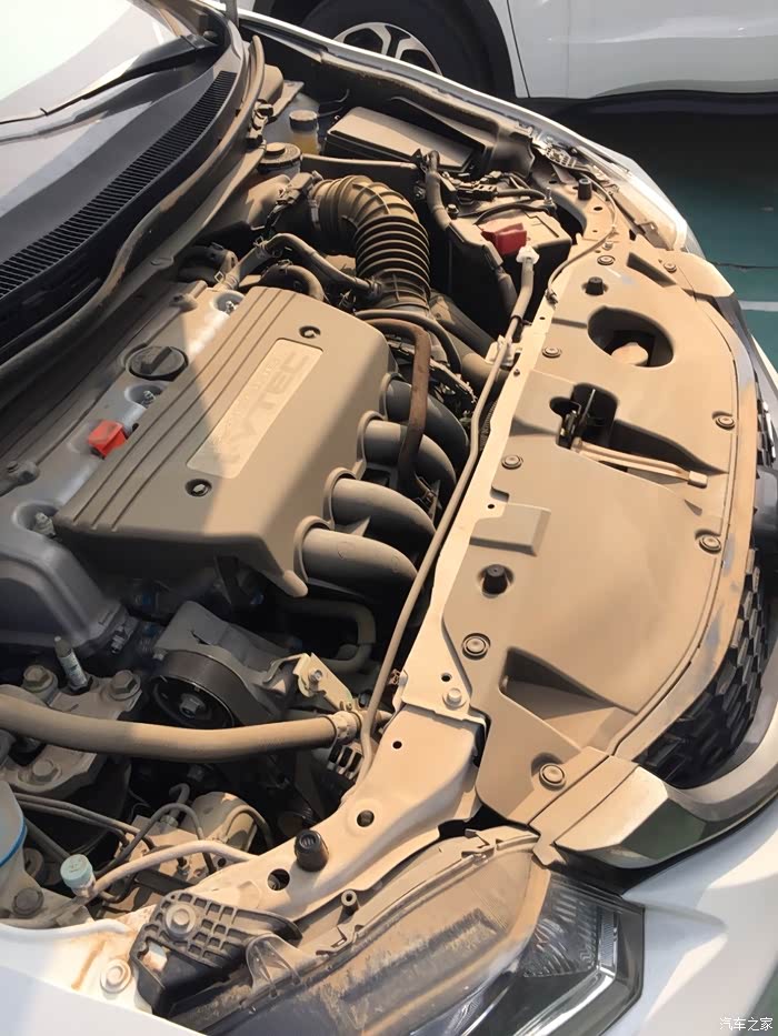

打开机盖也不出意外

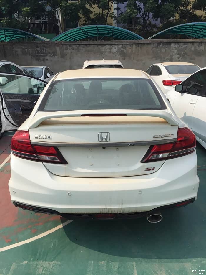

绝壁越过野

事后了解到由于Si只生产了一批于14年11月下线共420台,当我提车的时候已经停放近一年了。所以除了全车内外满眼的灰尘略微影响第一次见面的心情外,还是验完车去办手续了。
