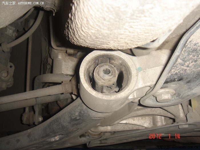

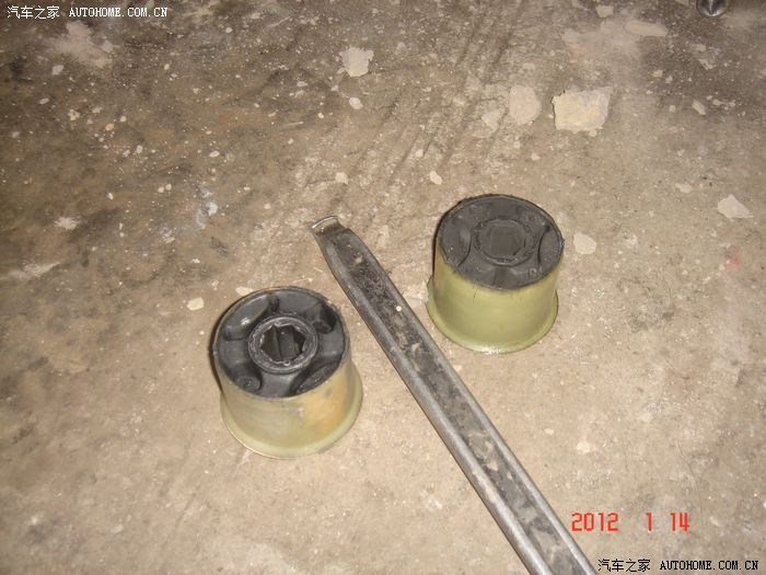

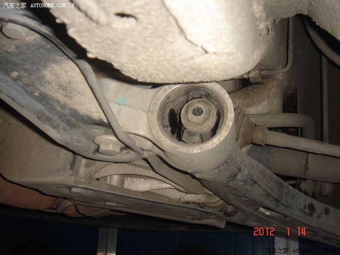

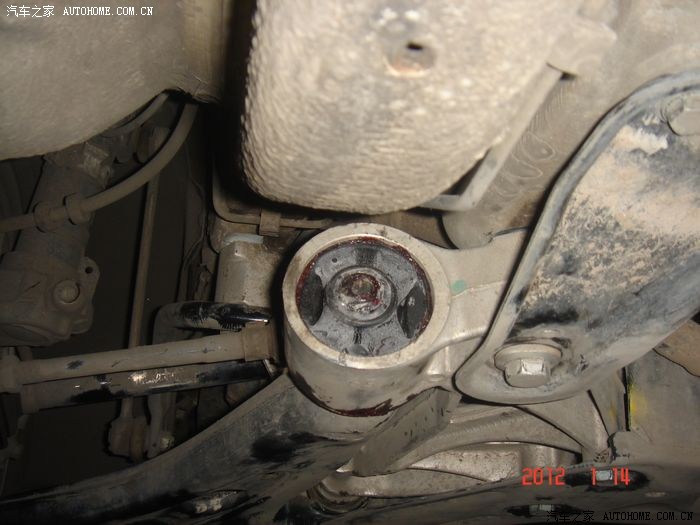

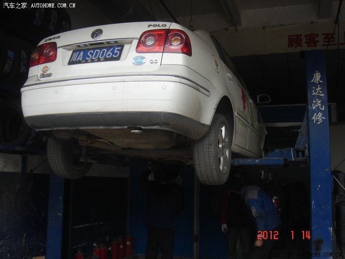

06款POLO用了5年多,跑了7万多公里,早就应该换胶套了,今天一早就去把胶套换了,用时大概1小时,材料100大米,工时60大米。

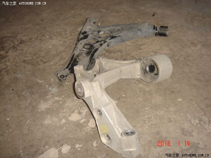

这个就是三角臂胶套,三角臂插进胶套,可以有个行程和缓冲的功能。

这玩意经常走烂路容易坏,而且POLO原装是一字型,现在基本都换速腾的十字型,个人感觉肯定没有一字型舒适,不过耐用些。

说真的,我不清楚那个好哪个不好,只要能用就行了。你换成多少大米?
一样换了60一个的速腾十字型的, 工时一个110两个220,还不是4S的价格
4S换一个工时要280
工时好便宜。熟练工哟,才1小时就搞定。

三个小工在做,当然快了。还没有去做四轮定位。

请问飞扬 ,这个东西坏掉了,是不是会咯吱咯吱的响
引用:
原帖由 licit1950 于 2012-01-14 18:26 发表在 15新窗口中打开引用楼层
路不好时有点响,把车抬起来看就知道坏没有……

引用:
原帖由 云W飞扬 于 2012-01-14 18:41 发表在 16新窗口中打开引用楼层
我最近是走烂路,或是踩刹车的时候能听到响声。不知道是不是那个东西坏掉,感觉声音是那边来的
引用:
原帖由 licit1950 于 2012-01-14 19:04 发表在 17新窗口中打开引用楼层
找个地方把车抬起来看一下……
安全驾驶!47046044
章: 汽车之家三周年庆典徽章  汽车之家五周年
章: 安全文明驾驶之喝酒不开车篇 汽车之家公益系列活动-环保二三事 2010年5.1自驾游征文 汽车之家公益活动-儿童安全座椅 抵制安全带卡扣勋章
明白了,意思是那东西是外漏的,只要抬起来就应该看的很清楚。谢谢
呵呵··我上月换的,症状是遇到颠簸有橡皮摩擦声,我们这ssss不是一般的黑。是相当的黑,换胶套加工时费要480,去他姥姥···在淘宝上淘一副十字型的100包邮,花80元手工费,两个小工在我的指导下50分钟搞定,异响立马消失·····
