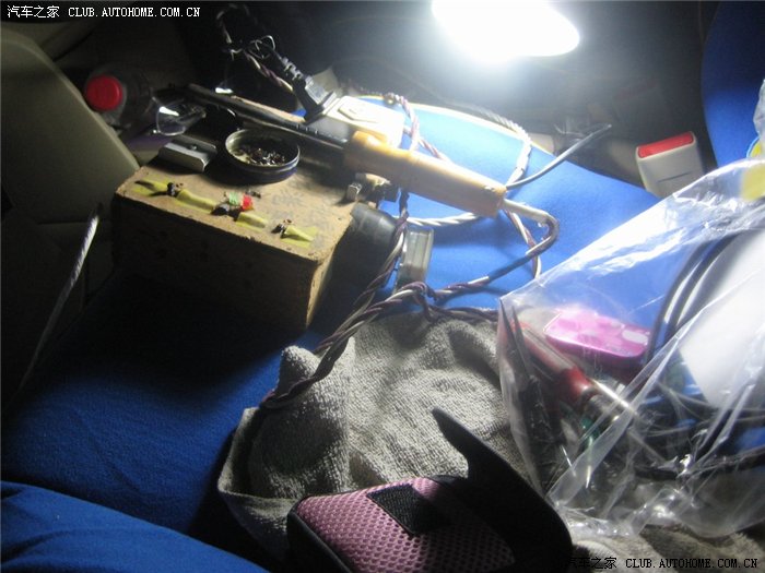

当年冬天在车内挑灯夜战!!!从楼下储藏室的窗户拉出来220V交流电,插上台灯照明的!没有车库啊!!

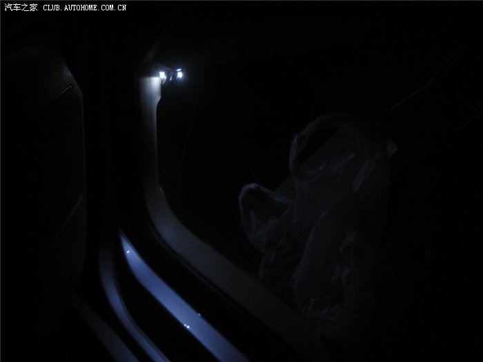

主驾驶员座位地板处,开车门同时,LED照明也启动了!!
巧妙的安装在B柱塑料内饰板连接处的后排开车门同时车内LED照明灯!
