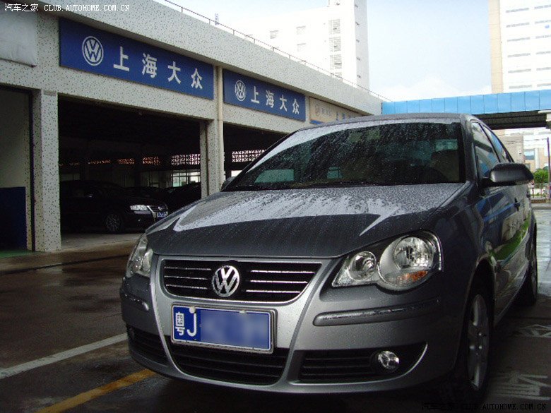

  车  型:POLO劲取1.6MT(太空银)  事件回放:正常行驶过程中,转入五档,有明显的抖动现象,后经确认是变速箱的同步齿轮的问题。遂与上海厂家、4S交涉,经过一个不太漫长的时间,上海方面同意更换变速箱。(详见本人博客)  维修过程:变速箱是汽车主要部件之一,而且与发动机相连,所以在更换的过程中要拆开其它的部件,包括电池、轮胎、前轴等等,所以前期工作比较费时。简单来说,就是拆下旧的,换上新的,连最后试车,用了整个下午的时间。  维修后言:1、维修的小工很卖力,值得赞扬,给了两包香烟;2、整个维修过程车被拆得惨不忍睹,看到最后自己都变得没有感觉了。3、小、中、大修都经历过了,见识也长了。  换变速箱是几个月前的事,现在才上图,是因为悲痛的心情要相当长的时间才平复。  1、出发前的“病PO”    2、病态美
