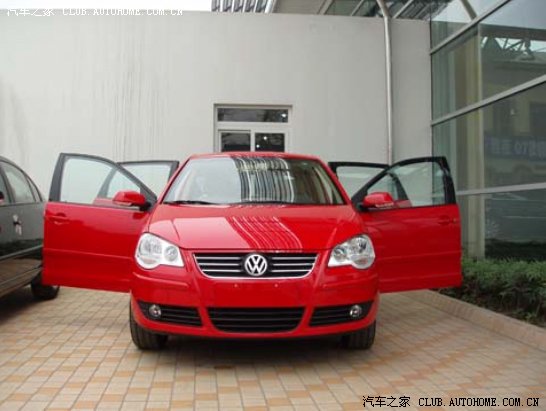

2007年11月3日,安装升窗模块的日子。按理说应该很高兴,可是想想自己前几天前赴后继的加班,继而昨天又感冒了,又觉得有些不甘。在此,向我陷阵的细胞默哀0.003秒。  清晨起来,先向四方参拜,嘴里念叨着唵嘛呢叭咪吽(正确发音:All money go my home)六字真言,沐浴更衣……  (谁把气给关了#¥%…………??!!)  时间倒回到n个月以前。有两次我的polo没有关窗就走人了  。一次是我忘了关后窗,被LD骂的狗血淋头。一次是LD忘了关天窗了,偶诚恳的向她说明,结果LD柳叶眉一竖……(此处略去暴力描述500字)。最后,我对苍天呐喊:男人哭吧哭吧不是罪!!!  (我是成都粑耳朵哈~~~~~)  痛定思痛,痛何如哉!面对问题是男儿本色!上网寻找解决之道,从433F的功能到总线改动的可能性无一不深挖细查。十多天每晚上网到3点,当我和电脑都要崩溃的时候,终于看到适合POLO GP的升窗模块试验成功了。再次向阵亡的细胞默哀,呵呵~~~~~。然后就一直忙于工作,过段时间网上升窗模块安装成功的作业也有了,购买模块!然后准备安装资料,总算差不多了。好,打印,打出来一看,晕!页数~300!,然后一一理解,背诵。真是@#$%……  到2007年11月3日,安装升窗模块的日子,LD破天荒地煎了两个荷包蛋,吃在嘴里,甜在心里(能不甜吗?把盐放成糖了。)哼,悄悄鄙视她一个 。我和约好的车友,直奔另一个车友的汽车美容店进行安装调试。
