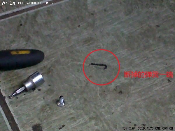

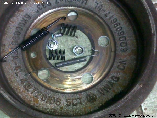

       某日拉手刹发现手刹突然变沉,行程变短,找了个老师傅问到底怎么回事,老师傅说要检查底盘看看是不是有被刮到刹车线路!检查后发现没有问题。有开了几天发现后轮有金属摩擦的声音,感觉不对再问老师傅,老师傅说是后面鼓刹弹簧断了,上网求证polo车友贴发现大约就是这样了!
        趁着有空大清早开车去ssss检查,车子起来后,维修小弟把四个轮子子转了一下,发现右后轮卡死了,几乎转不动!娘西皮,问题的症结就在这个轮上了,一阵让人心痛的猛踢,轮胎卸下来,就发现那段作祟的断裂弹簧。ssss的维修接待小妹上来推销后轮刹车保养,被我拒绝了,看我铁公鸡,悻悻地说不保养有可能抱死哦!去他妈的,不理她。
闲话不说:上图!
