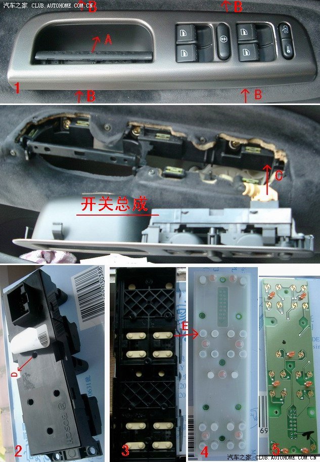

    相信大部分车友都有过这样的经历:中央门(窗)锁开关在一年甚至几个月的时间内,就发生开关不灵的故障。到4S店,则只换不修。没过保修期的,就免费换(当然可能就是把完好的原装的换成了国产副厂的),过了保修期的,就得花上百元。但事实上,车友绝大部分的开关是完好无损的!!!甚至连大家常常以为的开关触点脏了或磨损了都不是!!!  所以你换上的所谓的“新”的,实际上很可能是上一位车友换下的所谓的“坏”的!  要知道,开关是没那么容易坏的,况宜,门窗开关一年才能用多少次啊。Bora的开关比一只鼠标还简单,卖那么贵不说,还要再骗你的钱,真黑啊!一只鼠标一天按的次数比门窗开关一年按的还多,而10元钱的鼠标用几年可能都不会坏!  车友们,擦亮眼睛,抵制黑心JS、饿死黑心JS吧!你最多只需要两只螺丝刀而已!甚至只需把开关晃动一下!  其实很简单,大多数情况(数年内)不是开关触点脏了或磨损了,只是开关里的塑料压片与按键胶皮胶头错位了而已!既使是开关触点脏了或磨损了,也只需擦一下又可以用几年。  下面介绍维修DIY之方法(准备两只十字螺丝刀,大的约6mm,小的约2mm):  (1)先试着把不灵的开关左右上下晃动几下(切勿太猛,以免损坏),很多时候,错位可以复原,OK!  (2)不行的话,按下图拆开开关,脏了就擦一下,如未发现脏了或磨损,重新装上即OK!  (3)若塑料件有破损,用502胶或电烙铁焊接即可。  注:1. 向A方向抠出扣条,沿B方向卸下盖板;2--拆掉螺丝,打开开关总成(注意D被条码盖住了);3 、4--E为两部分接触的接头(错位之所在),5--简单的电路板。  26.jpg (173 KB)  2007-6-24 14:12
