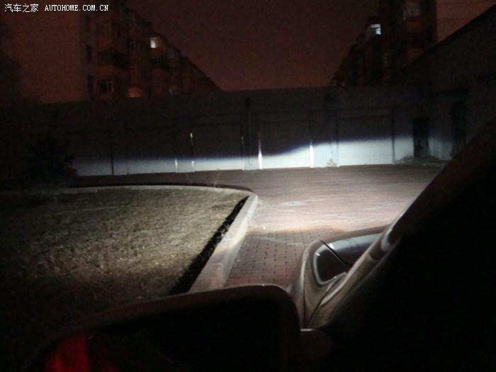

海拉2透镜---打近光D2S氙气4300K的效果

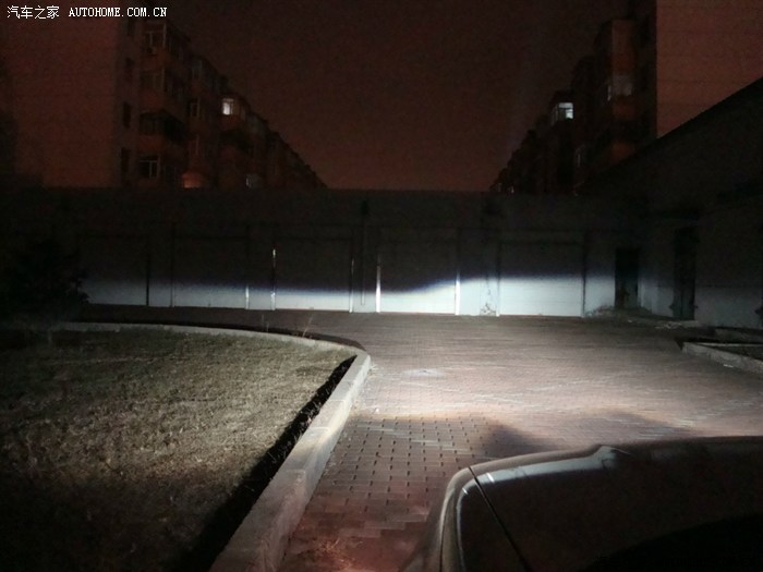

海拉2透镜--打远光D2S氙气灯+远光氙气灯H7效果
近光等效果

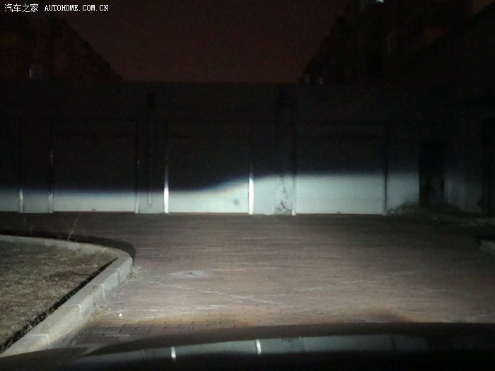

近光效果4300K的穿透力雾天不错,这是相机没开闪光灯效果
相机开闪光灯效果
远光等效果车离车库20米远,远光是个非常整齐的梯形光幕,对方坚持开远光行车的话,只需要变光晃两下立马好使,都变成近光行驶双方都不会感到难受~~~

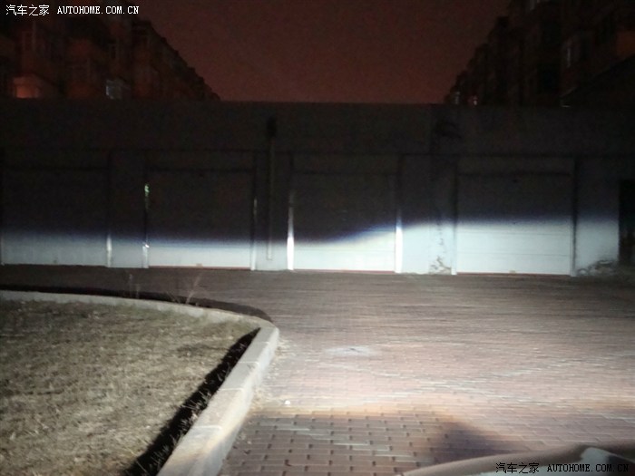

近光很好,有个非常整齐的水平切线
灯光调试的还不错我很满意
开近光远光没开的大灯效果
没开启远光大灯图
开近光时候对面车库的水平切线很整齐,博士4300K氙气灯灯泡的颜色很好,在雾天穿透力不错,要是换成6000K的雾天就废废了
近光切线是不是很好看

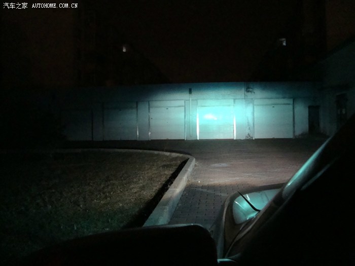

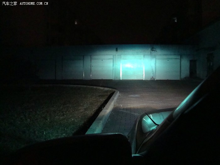

相机用闪光灯照相的效果::开远光时候透镜里面的远光+原车远光位置的6000K氙气灯一起亮,效果不错吧
这是相机没打闪光的时候的宝宝大灯效果
相机闪光的开找出来远光的灯光效果
