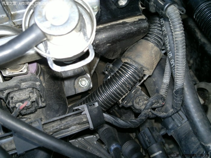

今天把废气管(俗称烟斗管)换了,不知道大众的设计师是不是以为这烟斗管永远不会坏?TMD被好几个管子挡着,费了半天劲拆下来一看,烟斗管早彻底断了,还有半截卡在发动机上,弄了老半天才弄出来。
固定各种管线的卡子一碰就断!!鼓捣完了发现碎卡子一地!!

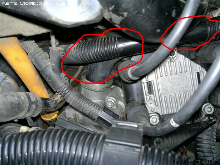

随后又发现这根管子也断了~~~
红圈所示!!这根管子叫什么名字?

这个是二次空气泵的管子。坏不得,必须要换,否则影响三元和混合配气.
我换过这个,60,国产的。
 这玩意断了对车有什么影响?
在一个就是这根管子叫什么名字?
这个是1.8老宝来独有的EGR废气再循环泵的连管,为了是降低排放有利环保,开了这么久,也该换了,我的去年就换了。

如果自己动手拆发动机舱的零部件首先把车开出去遛个二三十分钟回来后再动手吧,通过发动机机温的烘烤机舱内的管线和塑料件就会软化,操作时就不易损坏。你指的那根管子叫二次进气管。

凡是橡胶制品,不管是进口的还是国产的都有个老化过程,只不过进口的耐操些,国产的那根管子才20元不到,全车的胶管都换成国产的还不到200元,就算是二年换一槎又有何妨?

    二楼的宝友说对了,是二次空气泵的管子,图中粗的那根是进气管,细的那根是出气管。这个二次空气泵的作用是保证发动机在冷车时能顺利起动,减少冷车起动时,所产生的难听噪音。
    图中第二张PP那个泵,这个配件准确的名称是“方向机油助力开关”。
