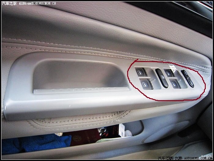

刚才用牙刷清理了一下玻璃升降键,清完后几个按键都不能用了。
刚才用牙刷清理了一下这几个键,牙刷清洗完别的东西后上面还有一点水没注意,刷完后几个键都不能用了。
[ 本帖最后由 天赐淡雅香2011 于 2012-02-07 15:17 编辑 ]
引用:
原帖由 天赐淡雅香2011 于 2012-02-07 15:16 发表 新窗口中打开引用楼层
靠啊! 牙齿过敏了吧   是不是里面短路了啊
引用:
原帖由 天赐淡雅香2011 于 2012-02-07 15:20 发表 新窗口中打开引用楼层
吹风机吹干·····
凉凉再说吧!
章: 抵制安全带卡扣勋章
是四个都不能用,还是除了司机这个
哈哈哈,
蛋疼
没有放牙膏吧?
把中间的那个长条的按下去了吧?
[ 本帖最后由 南洋一粟 于 2012-02-07 23:11 编辑 ]
 拆下来吹干吧~~~很好拆的~~~注意一下~~里面开锁车的两个地方有两个键子,拆开时候别弄没了~~~
进水了吧
问苍茫大地,谁主沉浮?
引用:
原帖由 天赐淡雅香2011 于 2012-02-08 10:24 发表 新窗口中打开引用楼层
是不是按到了中间那长形的键锁住了吧?
你用的牙膏不行啊!!!哈哈哈
进水了,短路了,晾干应该就没事了,实在不行拆下来吹干!
