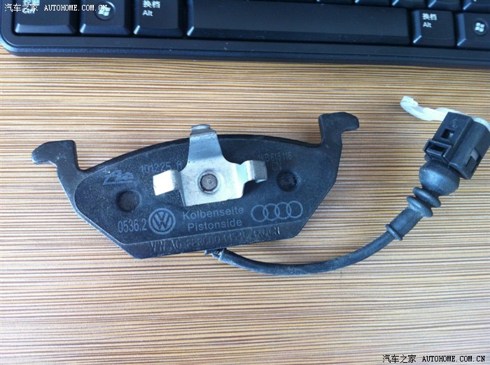

定的原厂刹车片到了 都来帮忙鉴定一下

淘宝啊 等来货后 上图给鉴定一下!

引用:原帖由 老实的鱼 于 2012-02-10 10:40 发表在 9 楼 价格还可以,不知道你是在哪里预定的?淘宝啊 等来货后 上图给鉴定一下!
嗯,可以看看,这个假货还是很多的

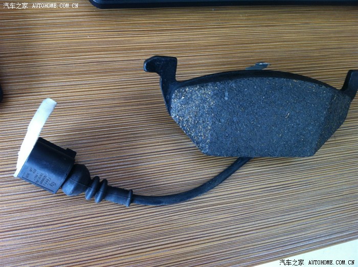

鱼哥 来看看刹车片

鱼哥 来看看刹车片
在哪里?

在一楼呢!今天去检查的路上发现没有刹车异响了!检查后发现刹车片都还有 5毫米厚呢!再跑个三万没啥问题!
买的新的没换!留着吧

在一楼呢!今天去检查的路上发现没有刹车异响了!检查后发现刹车片都还有 5毫米厚呢!再跑个三万没啥问题!买的新的没换!留着吧
5毫米还可以跑很长时间呢

原帖由 一棵植物 于 2012-02-12 17:13 发表在 16新窗口中打开引用楼层
看外观还可以
