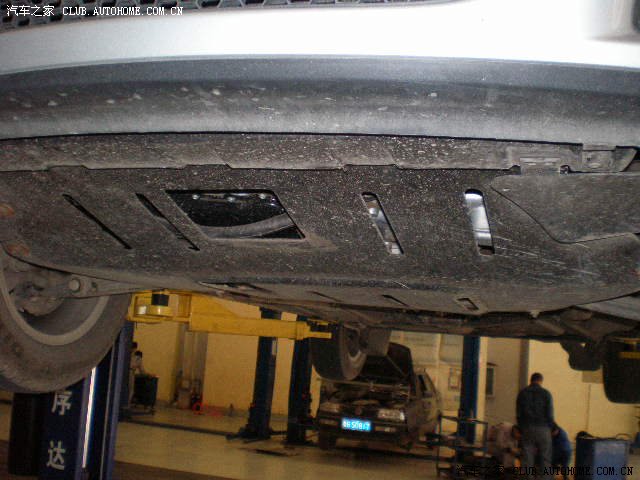

直接去了4S,先把车架起来,看看我120元的护板。

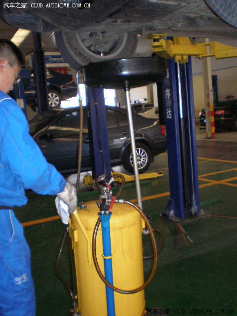

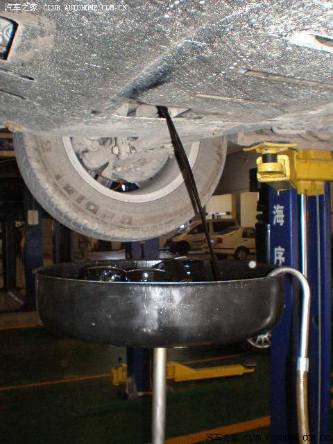

用这个东东接废机油

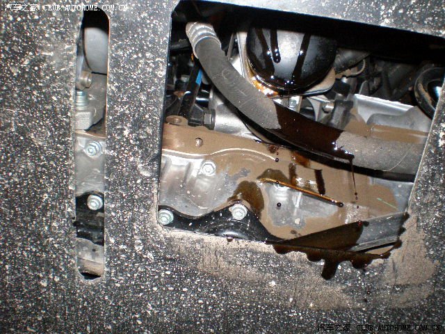

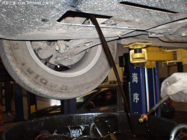

打开螺丝,机油哗哗地,好黑呀,没白跑高速。嘿嘿

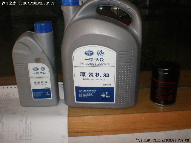

原厂机油机滤,让他们排排队,吃果果。。嘿嘿

LZ加了5L机油吗?我们这只加4L啊!

你的发动机护板怎么能直接放机油呀?我的要拆下来才看得见放油镙丝么。

LZ加了5L机油吗?我们这只加4L啊!
一大桶,一小桶只加一点,剩下的自己带回来,常检查少了就加点。
引用:
原帖由 江阴 于 2008-03-28 15:27 发表在6楼
装护板时要注意,先问不妨碍维护的那种才能装。你的是原车带的还是装了原厂的???
