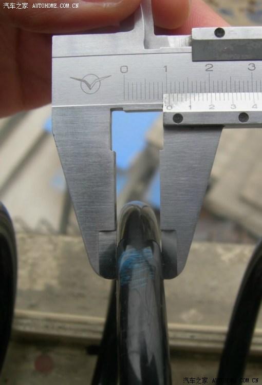

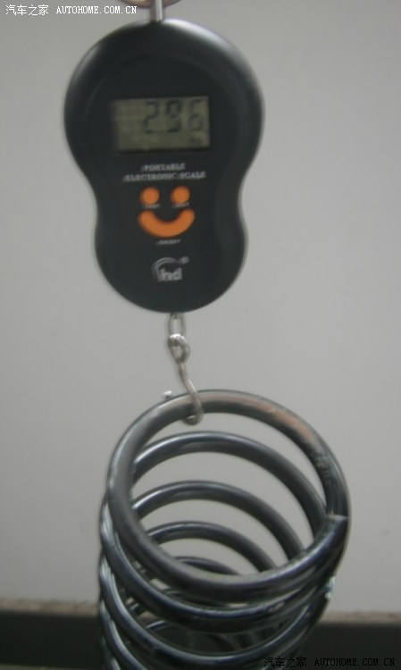

下图是原车后弹簧的粗细和重量,粗是10.6毫米,重量2.96千克。前弹簧暂时没图因为没有拆,也没法承重,粗细在车上测量是10.2毫米,而我现在用的SRR加硬25%弹簧是11毫米,和下面被骗的格柏威是一样粗,这里的分析比较重要了,后面SRR比原厂粗了0.4毫米就硬了25% ,那么前面的原厂弹簧比后面原厂弹簧也细了0.4毫米,那么说前面弹簧比后面弹簧软25%,我想肯定很多车都会前软后硬把,应为前面过砍受冲击力大,但这个数值应该差这么大吗?而且是又长又软。难道是莲花的技术?本来调校的路感就很差偏舒适,舒适就是这样得来的啊。再加上不争气的避震,怪不得前面随便是个坑都哐当到底了,车上坐的人恨不得都吓死了,我做其他车可从来都没有过。所以为了我的kyb用久点,为了刹车好点,为了硬点,我们是男人我们要硬不要软。前弹簧必须换,把SRR原厂高前弹簧买回来吧,听说是渐进式的弹簧,后面的我还这SRR原厂高先用着吧。

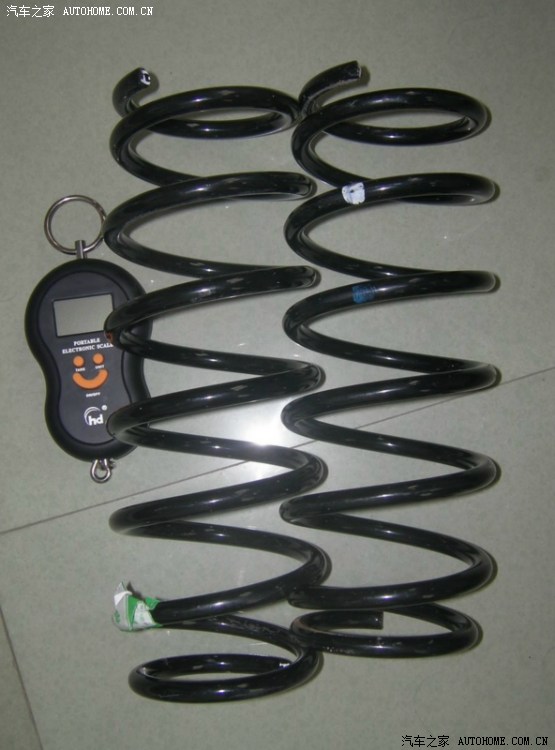

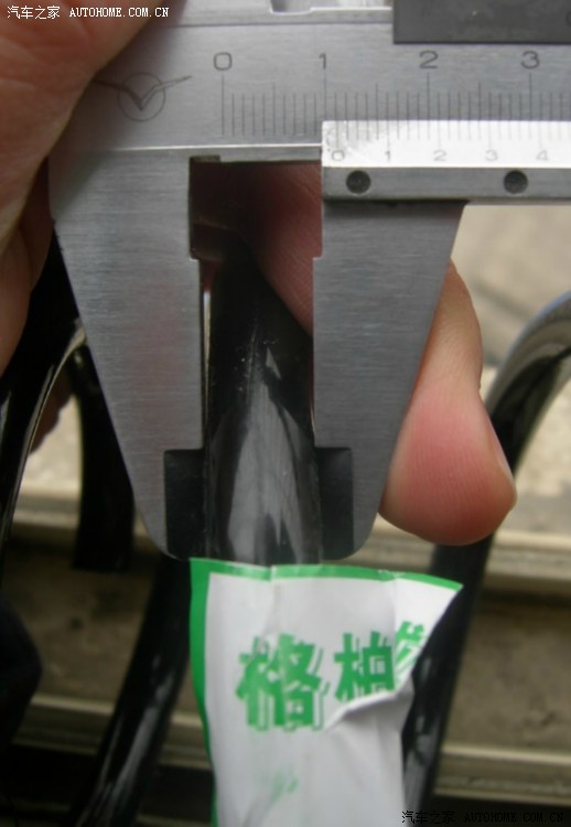

这下面是格柏威被骗照片,给我说的是加硬10%,原厂高,我还高兴终于有合适的弹簧了,到了一看傻眼了,比原厂高2厘米,粗11毫米,重了也很多,这说明和我的SRR原厂高一样硬也是硬25%,还高了2厘米那能用吗?开完笑。直接退货。

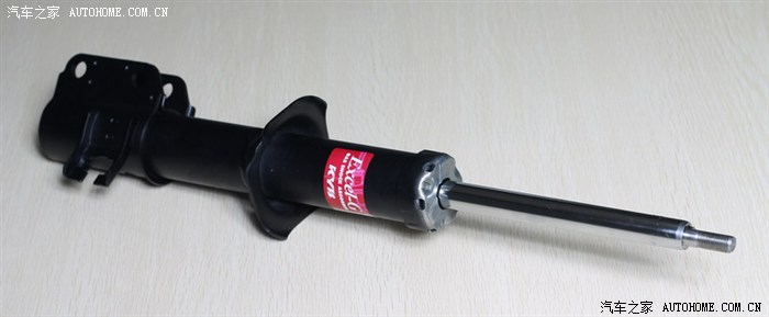

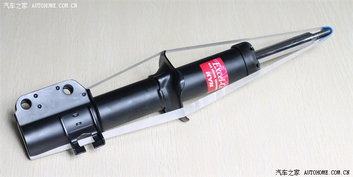

KYB路宝的,刚收到,避震做工还是不错的,后避震防尘套也是金属的,我原来以为是塑胶的图在下面,还未装车,继续寻找弹簧。
前避震:
后避震:
