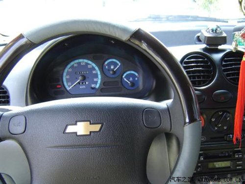

本着花最少的钱,办最大的事的DIY精神,拿自己的KK开刀,成功地将卡带机改装成可外接MP3,现在只要接上MP3,开卡带开关,就可以欣赏到接近CD音质的MP3音乐了。而且取掉MP3,照样可以放磁带、听收音机。现改装过程已整理出来了,与大家分享,希望同学能喜欢并有所收获! 第一步、折面板 第一次拆,我费了很多工夫,以后就轻车熟路了 这是前面板,共有五颗螺丝
