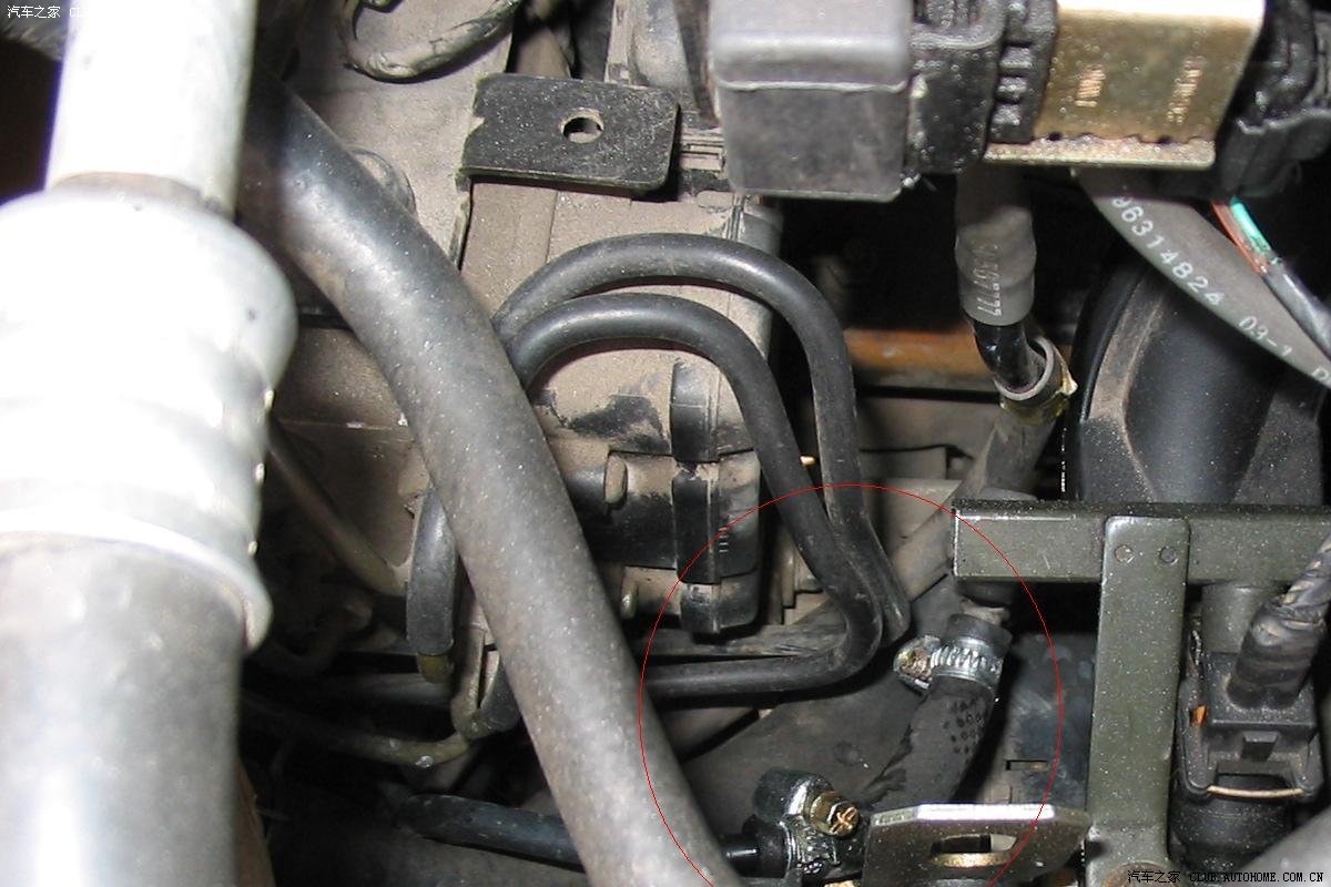

spark 0.8自动档 天冷车打不着火  我的车05年买的,07年11月做保养换过气油滤清器.  几天后早上打不着车.那时踩点油门车可以着火.于是换了气油泵.好了三天.  早上又打不着火了.又换了块新电瓶还是不行,又换了火花塞3个,还是早上打不着火,前两天用备用电瓶还可以打着火,今天打了半小时都不行,找来spark维修站的师付带来备用电瓶打着火.  气油是中石油93号 机油新换的壳牌冬季油.  有谁懂啊,是车的毛病吧.  什么件坏了.白天温度高时一打就着  1.16  在五菱售后修车2天,发动机气门从新捻磨,左天提车,白天一切正常..  1.17日  -23度 早上7:00打了20分钟车不着火,.备用电瓶60A都打没电了  谁懂啊 维修站怎么修不好  气油是中石油 93号的开运街加的.  已花1千多了 打车就花200多.  车这是不是有故障了  1.29现在连油管都漏气油  维修站这么服务吗 是咳人那
[ 本帖最后由 汇盈 于 2008-01-29 16:30 编辑 ]
修车时油管不够长,加的延长管.  原车胶管外又套胶管,外加紧箍器.这算什么修法  时间一长漏油,烧车 在跑晚了烧人
拍下的车底盘,都是气油.簇目惊心那.

其实你们也不要太强调修车的人 的什么了,你也想一想你们自己的做法,,,,,我觉得你车还是气门的问题。。。你还可以换上你们厂的原装、点火
  个人感觉是不供油,具体得听发动机的声音判断。

看来楼主要拆下喷油嘴清理一下了~
