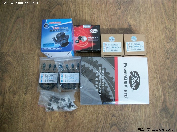

配件:正时皮带和涨紧轮是盖茨的、水泵是西峡的、捷达柴油5档主从动齿是汇众出品的、半轴油封修理包也备了2套,迎宾踏卡扣20套(由于原车主铺了地板迎宾踏卡扣已经失效)。准备启程更换!!

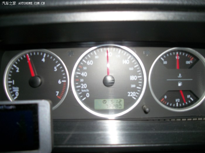

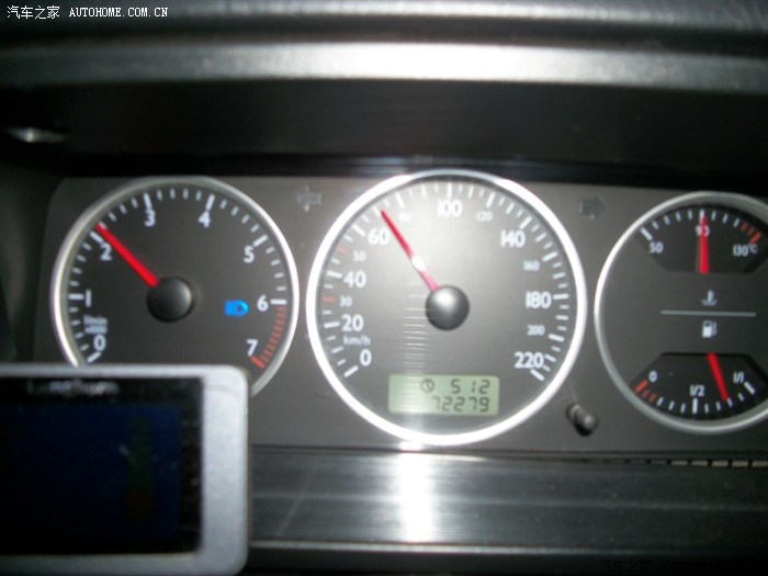

   路上的2张照片时间是早上5点12分,因为我去的修理店距我80公里所以起早走的。

    开门了。。。。。。寒暄了几句!主要是没想到我这么早就到了。。。。。。检查我之前准备的配件。。。。。。结论:不错都是正品!。。除了那迎宾踏卡扣!
