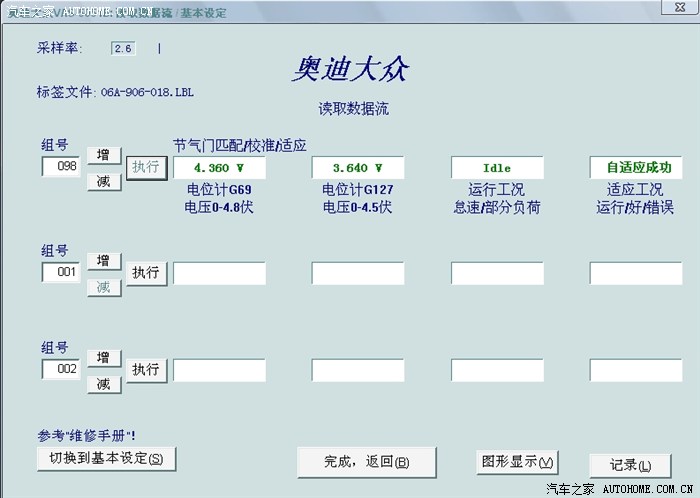

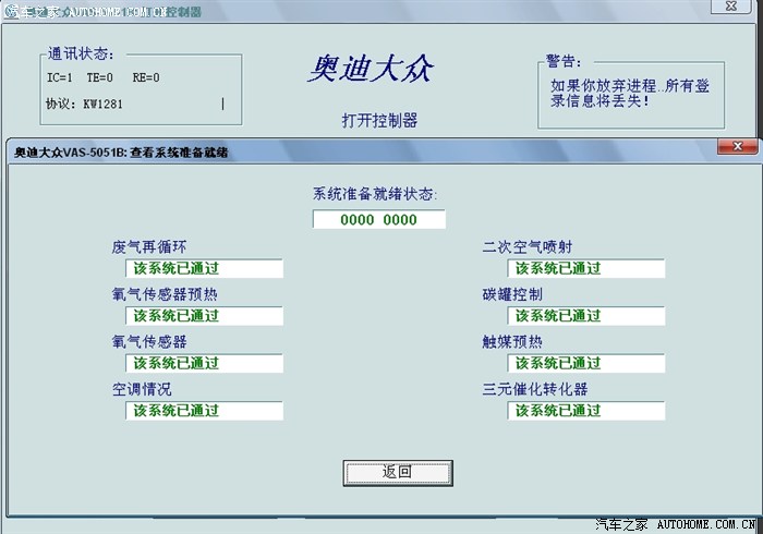

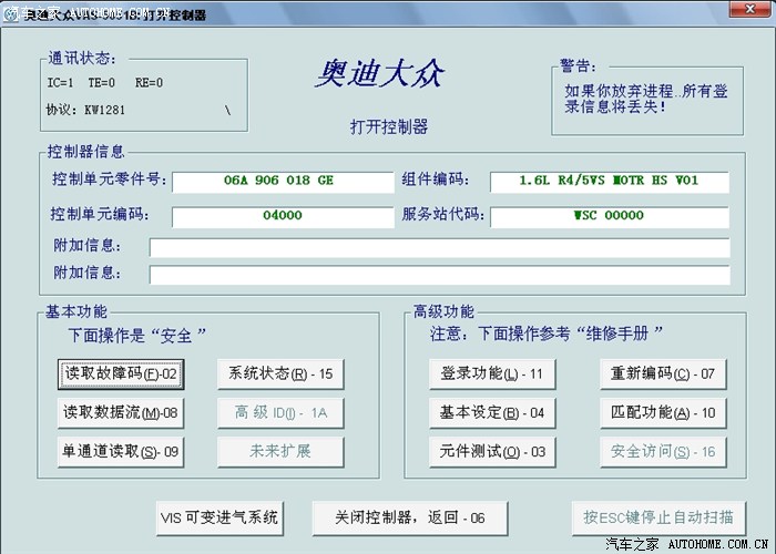

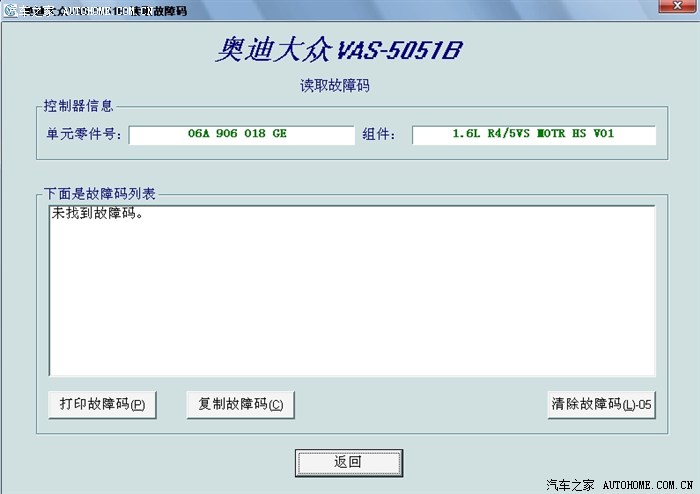

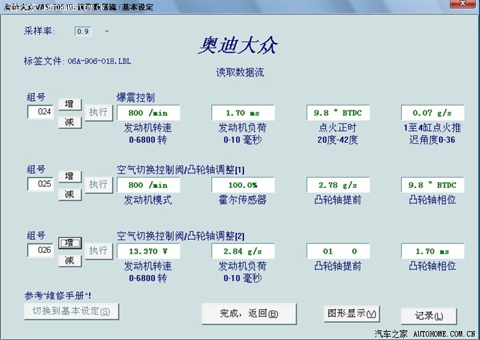

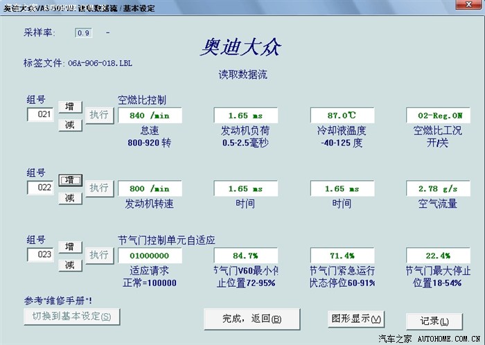

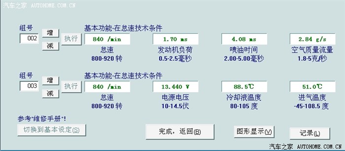

才截取的数据流,用的VAS5051B软件,大家看看,买来1年了,始终觉得无力,要2000转以上才行,觉得不因该这样的,于是上论坛恶补,百度搜索,终于理出头绪,气缸和汽油泵压力都没问题,电控部分的空气流量计和氧传感器的数据流不正常,正常情况下为在怠速下空气流量计为2.8克每秒,氧传感器为0.1到0.8V之间快速波动,于是更换这2个东西,但是还是无力,始终有挫车的感觉,于是检查缸线,2缸的缸线连接点火线圈的那头都被熔化了,晕,于是买来一副德国鬼子的拆车缸线,拆车缸线很好,说出生产日期的话,吓你们一跳,上面的编码是98年10月的,缸线两端都有字,火花塞这端为1234的编码,点火线圈这端对应为ACBD编码,,也就是1对应A,2对应C,3对应B,4对应D,点火线圈是博世的,上面也有ACBD4个字母,换缸线才晓得原车主把2,3缸的缸线刚好插反,晕,我不知道他是怎么开的,换完后立马感觉不一样,怠速平稳很多,还有1缸的气门室有点漏油,于是买来气门室盖垫自己换上,顺便把节气门也洗了,重新匹配,以上的检查换件都是自己搞定的,修理工我不放心,呵呵,我自己就是搞机电维修的。话不多说,一个字,爽。

发动机转速能调整吗,我的也是860
引用:
原帖由 郑州缘分天空 于 2011-10-08 11:36 发表在 10新窗口中打开引用楼层
发动机转速能调整吗,我的也是860
可以调整,要进“基本设定”才能调整,最低可以调到760,我觉得800-840就行了,呵呵
