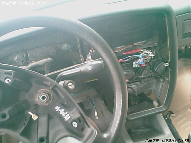

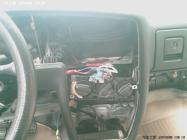

拆掉中控框

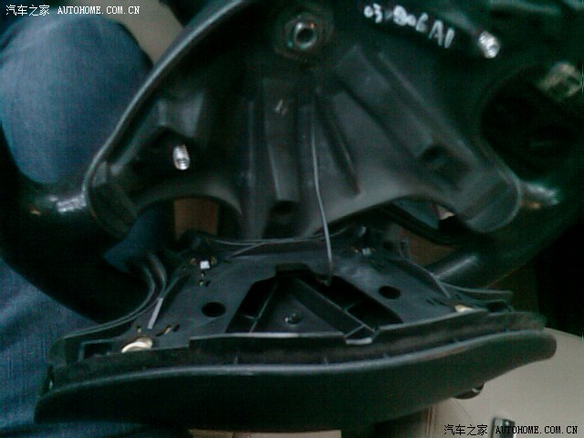

镙丝都松完了方向盘中间的那个大镙丝一个人松不开,不敢用力,怕把锁定机构扭坏了,天色也晚了,明天再找人帮忙扶住扭...

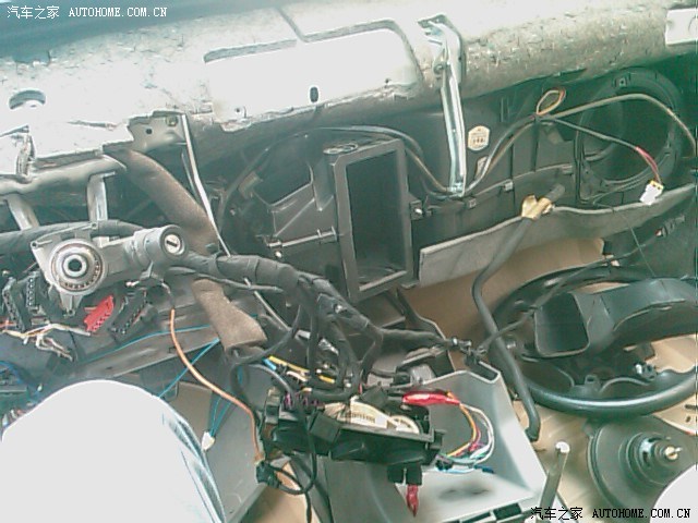

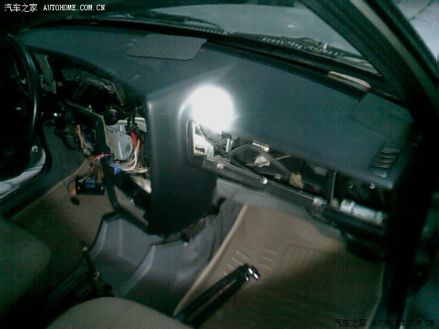

继续,方向盘拆下了,仪表台抬下来了...

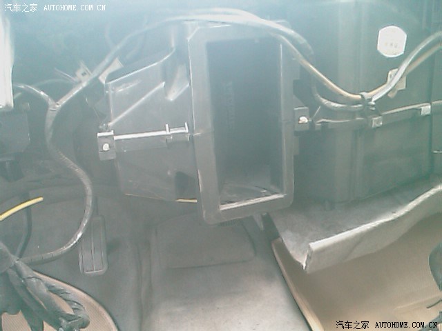

手机拍的,模糊,将就点吧,一个人弄,照也没拍好..想不放雪种就要分解暖风箱和冷气蒸发器箱体,松开三个镙丝,把下面的箱体先拿出来.就成了这样..
再把暖风箱体和冷气蒸发器连接的地方的卡扣拿下来,主要是上面的一个和里面的二个比较难,手不够位进不去,要做个小铁勾把它勾下来,分开后就成这样了,暖风箱单独拿了下来.

其实放雪种也不方便,要把外面的接头拆开,还要加雪种,,只是为了加雪种又可以多赚一点钱,所以不会帮你省的..如果知道拆法很简单就单独取下来了..我是开始不知从哪里拆,摸索了差不多一小时才弄下来...
雪种? 方向盘是怎么弄下来滴

把螺丝下了就拔出来。
我是说喇叭那个盖子咋弄下来的呀
动力澎湃
引用:
原帖由 痛并乐着 于 2012-01-10 11:10 发表在 12新窗口中打开引用楼层
我是说喇叭那个盖子咋弄下来的呀
没气囊的直接拔出来,四个卡子,有气囊就麻烦点,小心会爆..

直接慢慢的拉出来。没有螺丝的。
