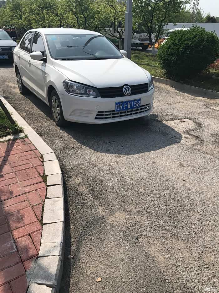

阳光明媚事情办完想想差到保养时间阳光老白摸样还蛮周正镀铬装饰黑黑中网也蛮有型

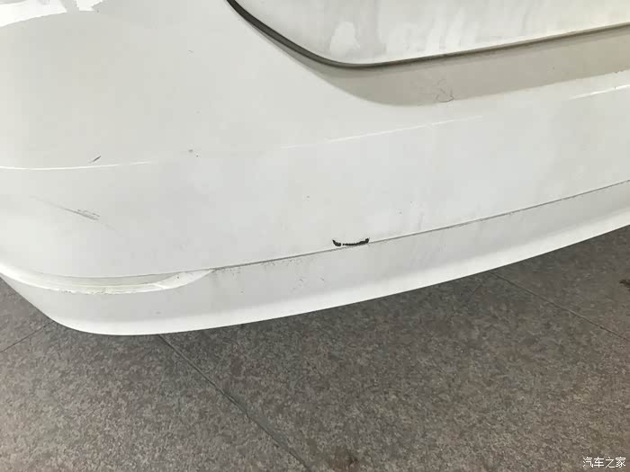

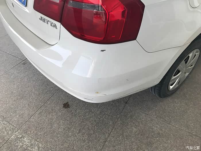

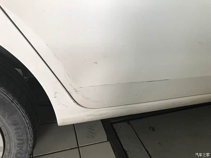

各路司机齐伤痕累累难免
修理
各路司机齐伤痕累累难免难免难免,但明明有倒车影像车屁股还被蹭怎么说

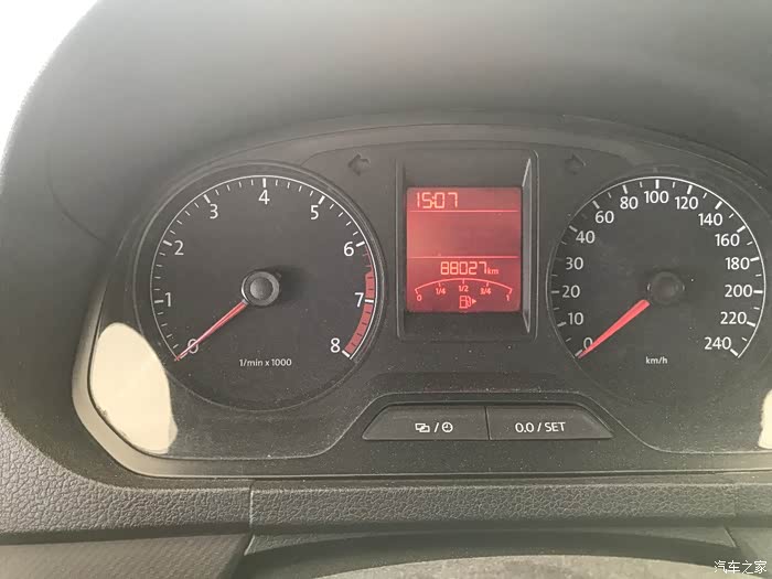

屏啥功能都没丐版只能显示外面温度里程88027.
