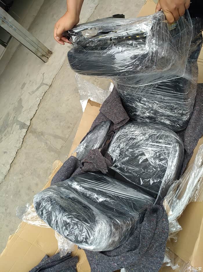

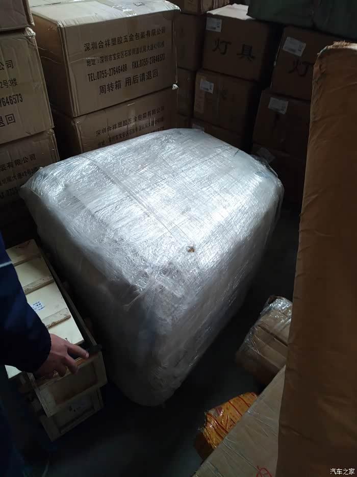

躺在物流公司,包裹挺严实。放心。
物流部验货,拆开看了哈,没问题,直接装车,带到改装店

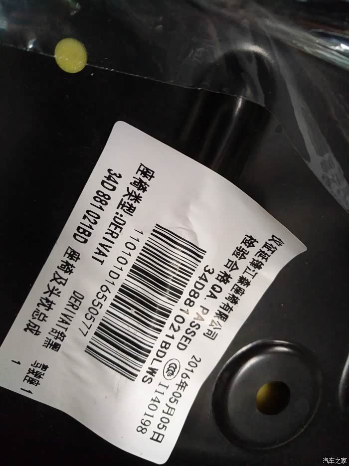

椅子的生产日期。

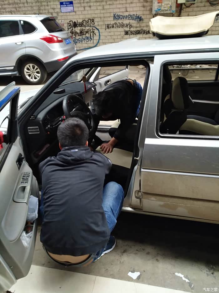

开拆。

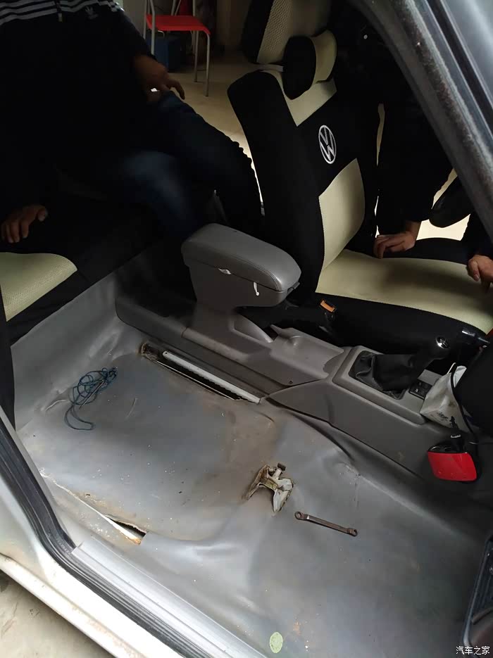

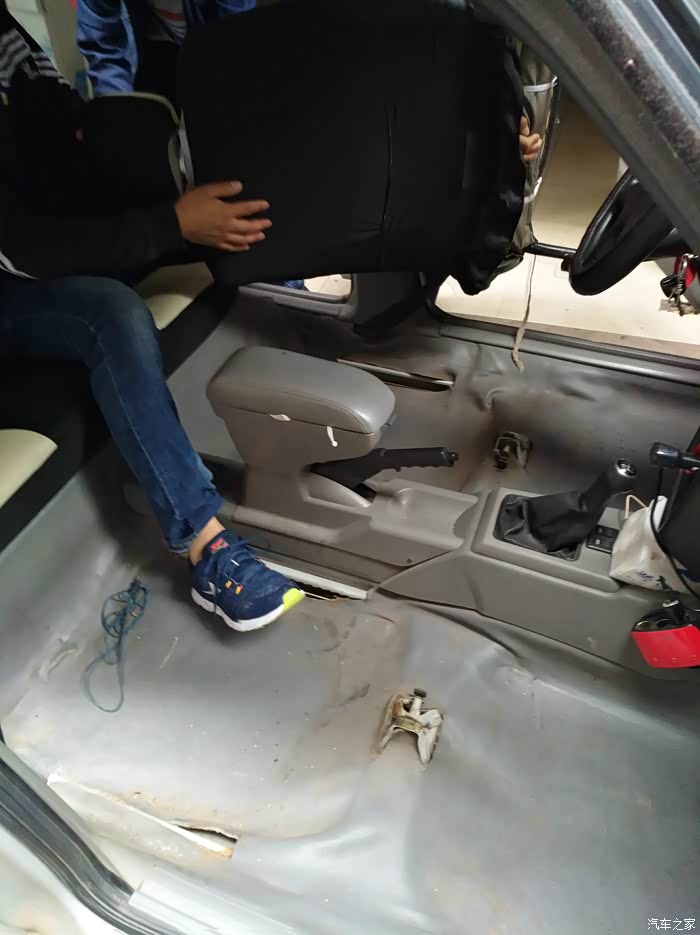

副驾拆下来了。
主驾拆下来了。
拆地板胶。
