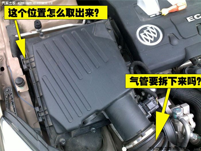

打算自己更换空气滤清器,但是不知道如何把那个罩子拆下来。

管子不用拆,螺丝全部松开之后,使使劲,就下来了

我已经使了些劲了,还是下不来啊。要暴力拆解?

  从右边想左边掀起
右边抬起,左边往下按一点点··然后往右边拉出来就OK了·~再不行就拿一字开刀轻轻橇一下就出来了`~
 今天早上刚拆过,卡槽向下内侧按推,然后对应方向向上抬起。

不用拆气管,我也刚拆过,螺丝下完后,右边抬起,左边压下一抽就开了
中午午休时间已经根据网友们的提示换掉了。
我开了12000公里,发现空滤滤芯其实也还不太脏,看来以后每15000公里换就是了。
