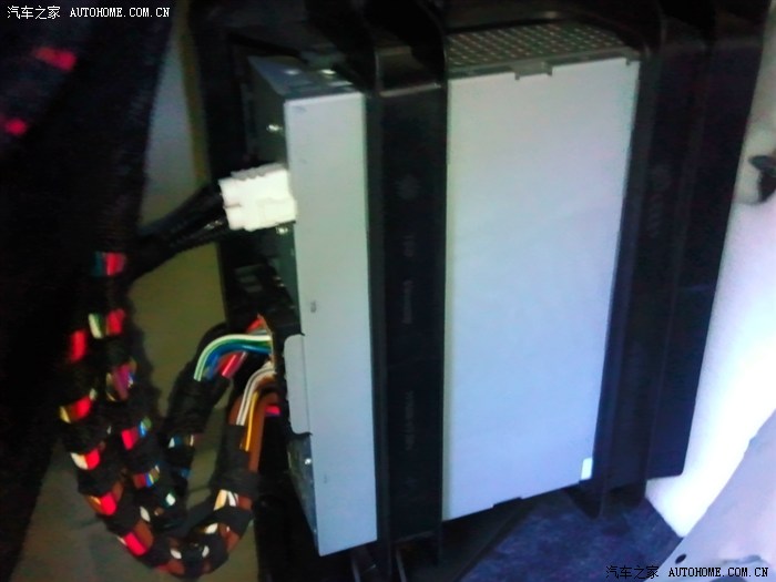

这个是奥迪的功放部分,这部分是奥迪车主很值得炫耀的地方,也是有些车主认为奥迪原车音响最棒的地方(低档的喇叭能发出高档喇叭的音色是它的杰作)该功放内部采用先进的光纤传输结构,输出功率大约在400w左右(峰值功率600),日本车没有这部分。

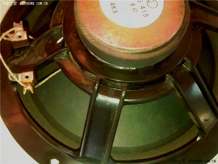

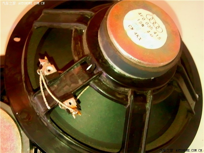

附:拆下来的原车6.5寸喇叭:
看见了,塑料结构的喇叭支架,纯纸盆材质,很轻量的磁体,加工粗糙的外观。

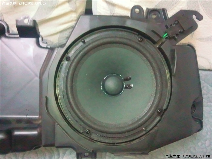

这个就是奥迪所谓高端bose6.5寸单元喇叭
上述喇叭从做工到整体喇叭的发音表现,没有可圈可点的地方,音乐表现能力真的不如国产的一些品牌喇叭。
