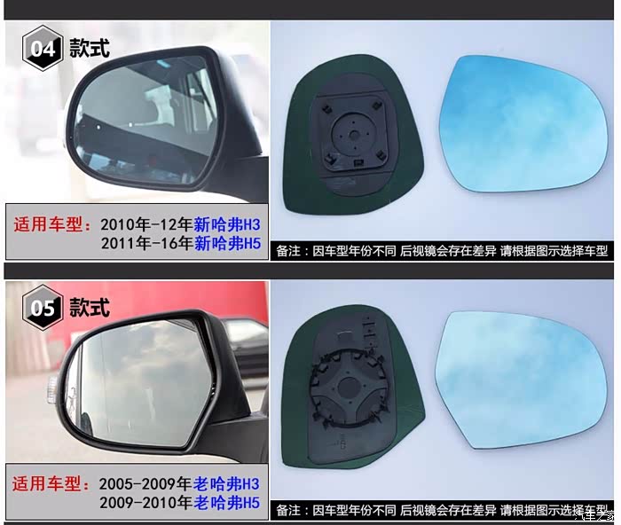

这种5线接口的后视镜不能用,必须是6线的才带加热功能..
04款式一般是6线的,05款是5线的,采购时要注意

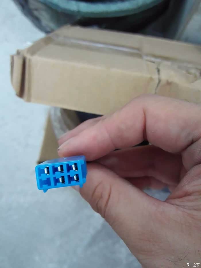

这种6线的才可以用,别买错了..

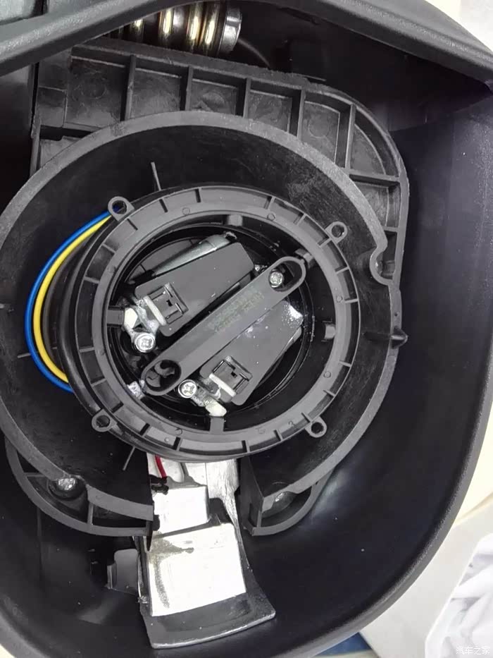

注意镜片卡扣的位置,不要撬断了,镜片加热线不要忘记安装..
