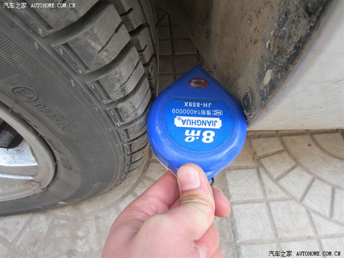

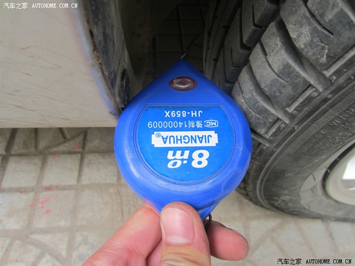

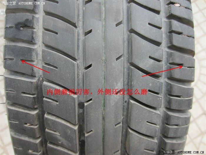

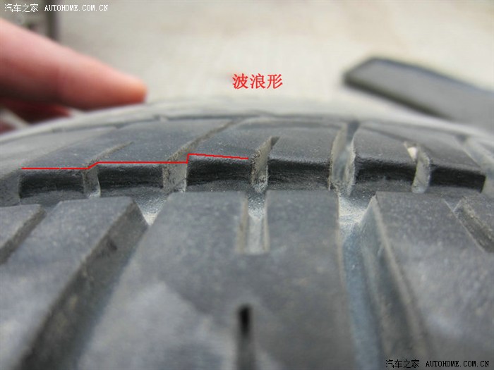

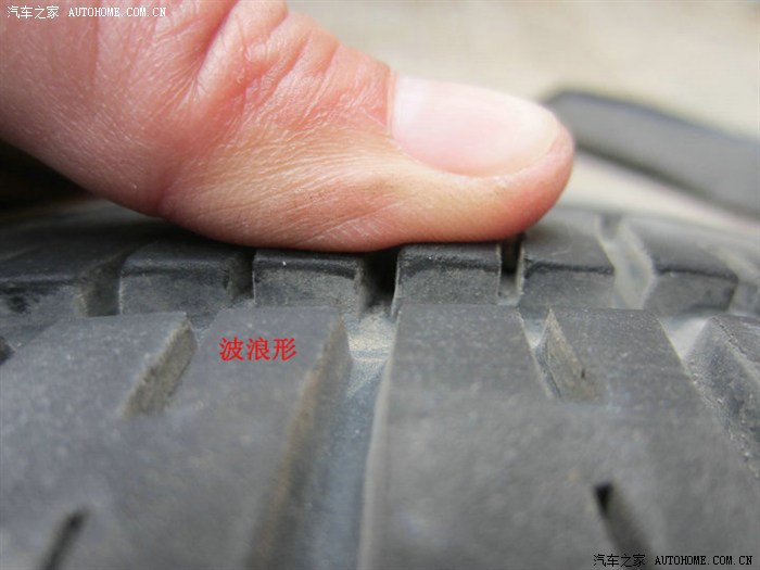

自打3000以后老觉得前轮嗡嗡响,到7000响的不行,后来终于知道原因了,原来是啃胎,注意不是吃胎,是啃胎,俩前轮都啃,右轮严重些,已经换上备胎,然后去四轮定位,又发现一个大问题,轴距左边和右边差7个毫米以上,擦MB的长安我CNM!

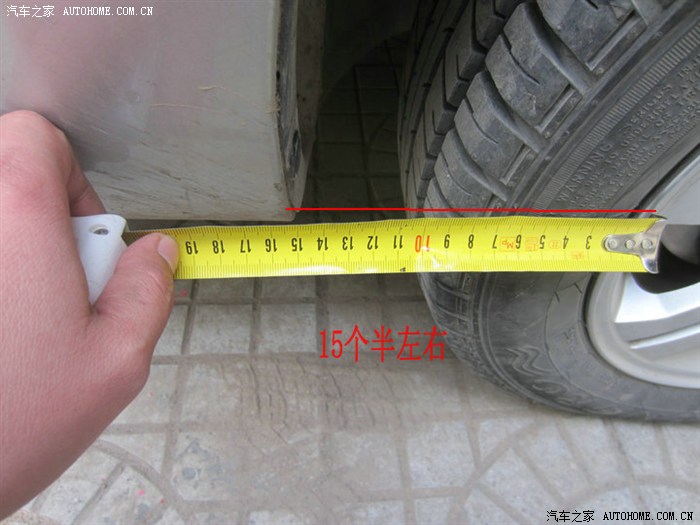

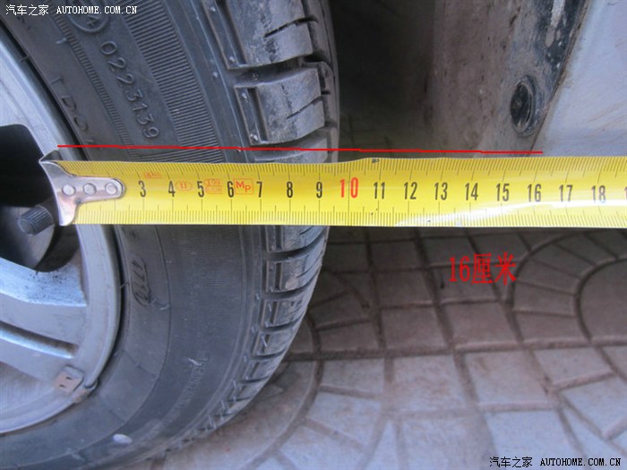

看出来了么,严重不在一个平面上,四轮定位前束不对,看来一出厂就没对数,7000公里就啃成这样了,后面还有更严重的,四轮定位的时候发现的,打直了方向后,左右轴距差近一厘米,
驾驶位侧的轴距:
副驾驶侧的轴距
再塞下尺子
驾驶位侧能塞进半个多
副驾驶位侧根本塞不进去
驾驶位侧轮胎到保险杠,明显是小了
副驾驶侧轮胎到保险杠的距离
车都是我自己开的,没借出去过,不存在硬闯马路牙子的问题,站在车旁观察轮胎的位置,副驾侧的轮子在轮弧半圆的中央,很正,而驾驶舱侧的轮子在轮弧里不居中,比较靠前,所以到SSSS询问,他也没说我驾驶不当,直接答复是正常工艺误差,没事!  无语了,长安就这质量?
我的车也一样,现在跑了2万公里了。4个轮子全换后做了4轮定位。全部是内侧偏磨!无语!!
