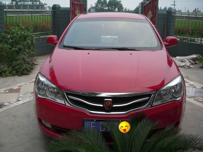

2011年6月19日,提车回家
2011年6月20日,上牌。
在这里发几张当时的照片,怀念及补偿。
